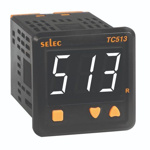

    Witam mam problem z wyborem termoregulatora, na allegro popularny jest REX C100, a czy model REX C900 będzie lepszy?
    Jest jeszcze termoregulator model TyC513BX, zależy mi by był odpowiedni do czujnika temperatury Pt100.
    Który lepiej wybrać?
    Ma służyć do kontroli temperatury grzania roztworów. Termoregulatory, który wybrać - Mam problem z wyborem termoregulatora Termoregulatory, który wybrać - Mam problem z wyborem termoregulatora

    Oba z opcja regulacji PID. Pytanie jak dokładnie chcesz utrzymywać temperaturę .
    REX c900 dla mnie jest bardziej czytelny (widać temp nastawy i zmierzoną).

    Jaka dokladnosc?
    To ustawiasz histereza.

    Albo włączasz pid.

    Do dokładności 1 C i tak trzeba kalibrować czujnik.
