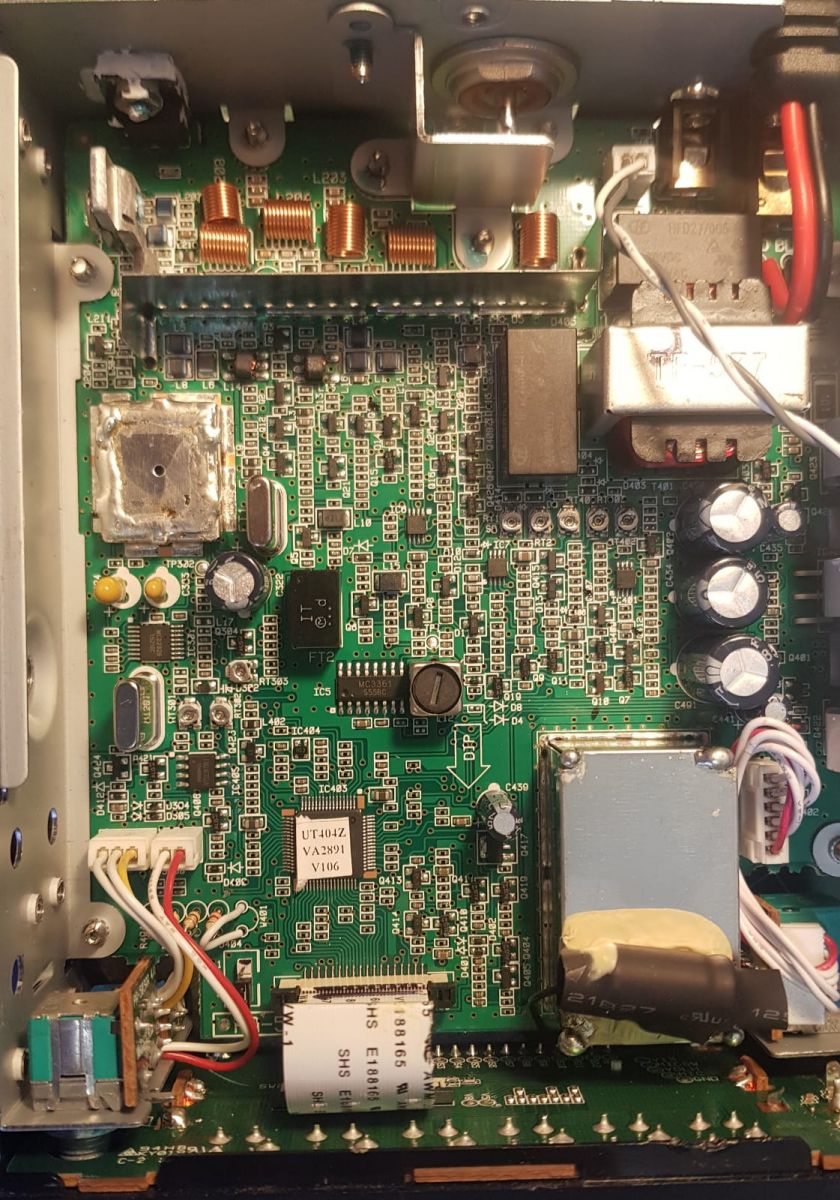

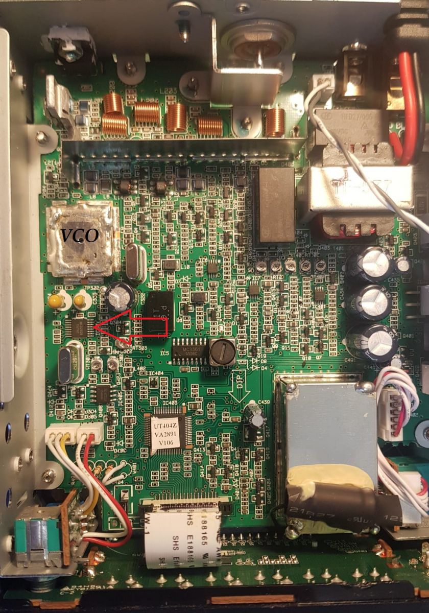

  • #5 19801532
    ljnes
    Harry III 12/24 V - niestabilny odbiór w okolicach 25,550 MHz Harry III 12/24 V - niestabilny odbiór w okolicach 25,550 MHz
    A wygląda to tak.

  • #10 19801923
    gumisie
    @ljnes Symbol układu zaznaczonego czerwoną strzałką.

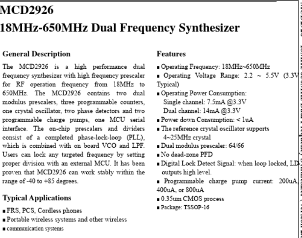

  • #11 19801943
    ljnes
    Udało mi się znaleźć przed chwilą manual servisowy i wrzuciłem go na forum. Pewnie źle to zrobiłem i zaraz będą bury. A układ ten to MCD2926.
  • #12 19801959
    gumisie
    Skąd taki pomysł?
    Wstaw go tu jako załącznik, lub "podeślij" link i po problemie.
  • #13 19801961
    Pawel_P
    to może być MCD2926 Harry III 12/24 V - niestabilny odbiór w okolicach 25,550 MHz
  • #14 19802009
    gumisie
    Pawel_P napisał:
    to może być MCD2926
    Nie "może", lecz na pewno.
    Może ja źle zrozumiałem:
    i pomyślałem o service manual tego CB.
  • #16 19805803
    gumisie
    ljnes napisał:
    W punkcie pomiarowym zamiast około(pod) 3V jest tylko lekko pływające jakieś 2V
    Nie znaczy to, że MCD jest uszkodzony. Napięcie (sterujące VCO) w tym punkcie powinno się zmieniać wraz ze zmianą kanałów.
    Przyczyną takiego objawu, może być uszkodzenie jakiegoś elementu w obwodzie VCO.
