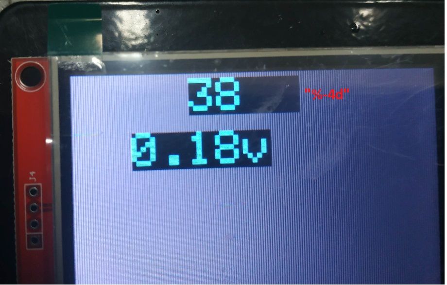

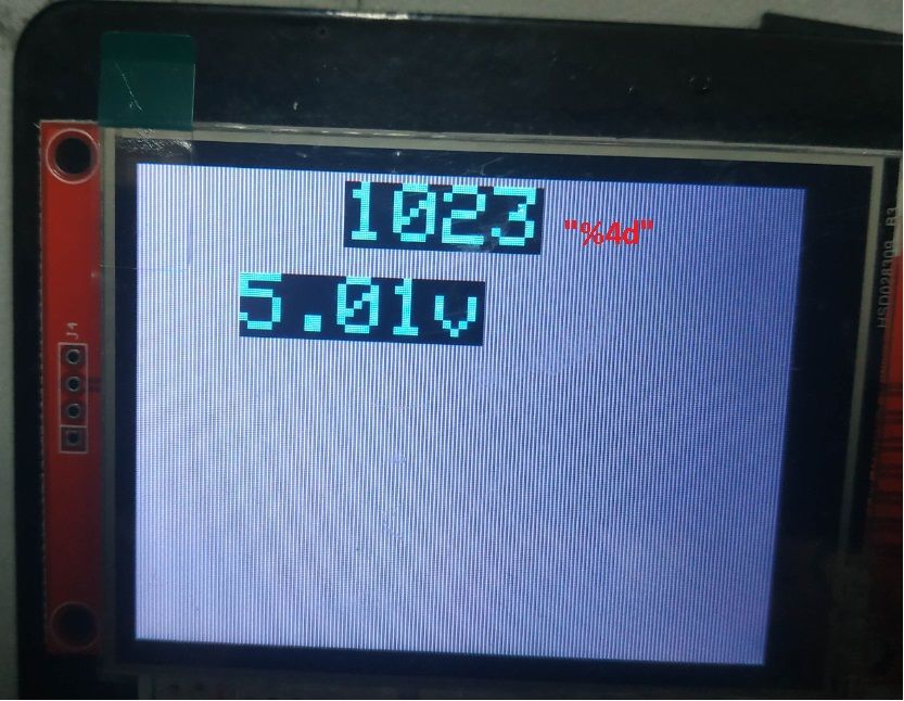

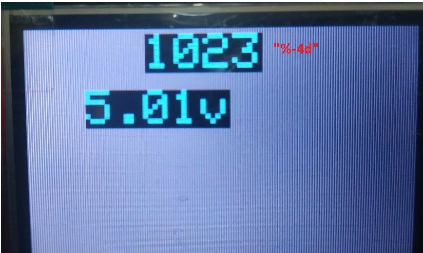

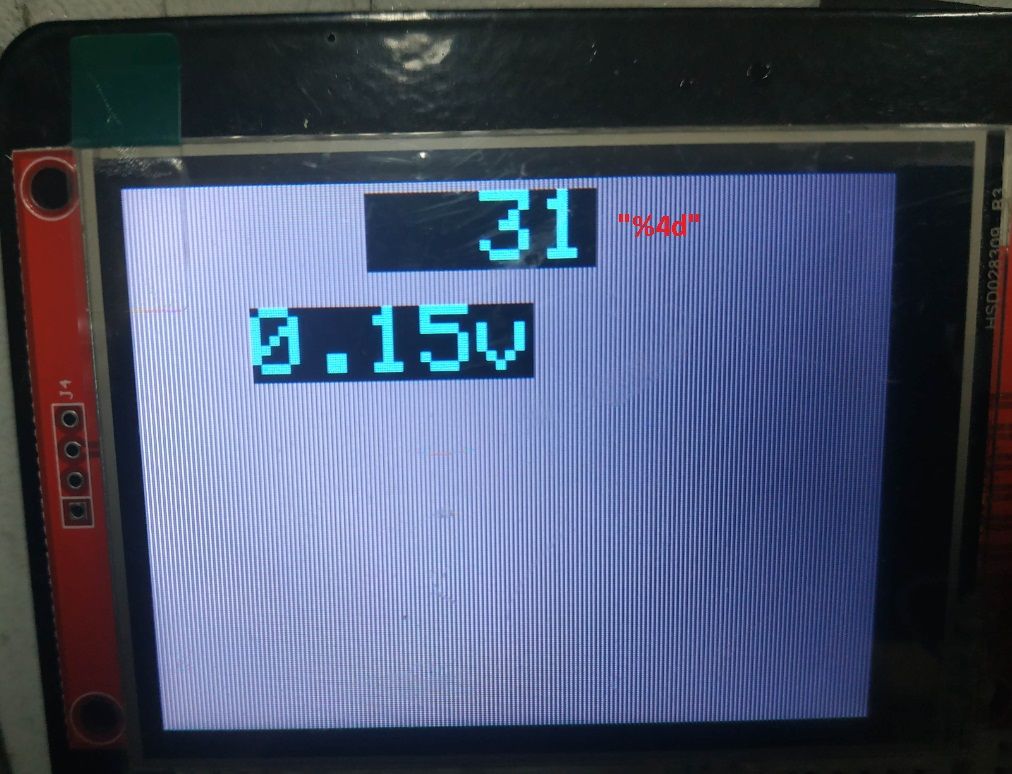

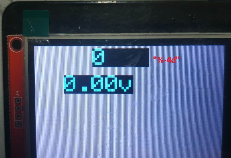

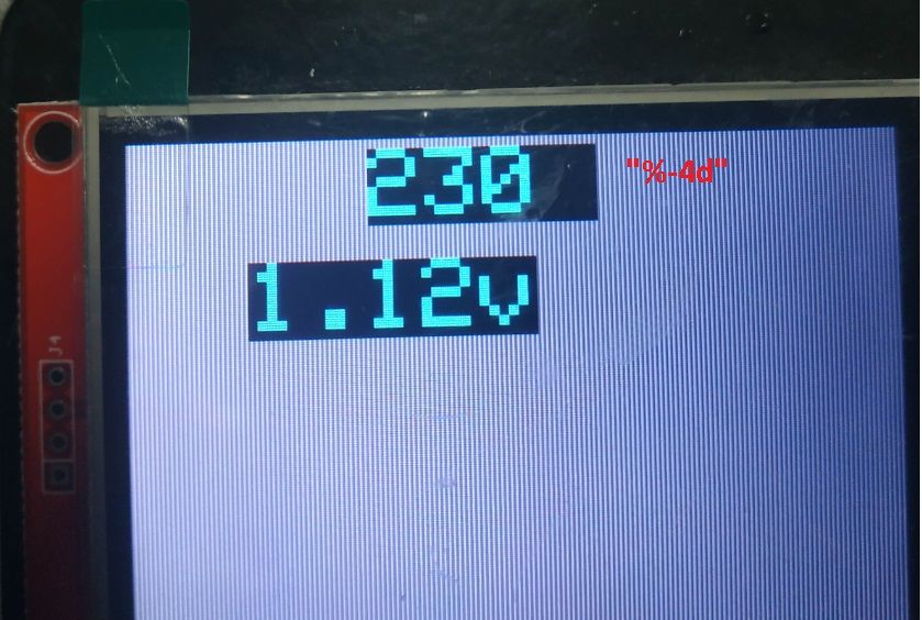

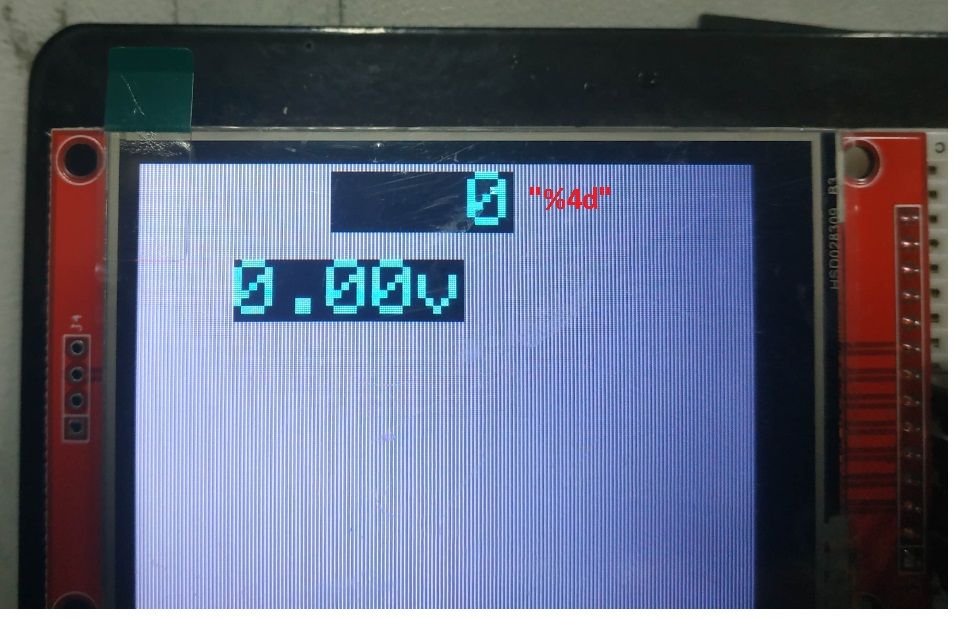

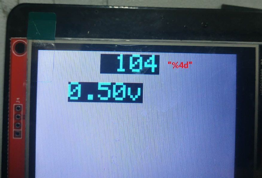

    Przetestowałem wszystko praktycznie i wychodzi następująco. Zera się nie wyświetlają w przypadku:
    Kod: C#
    Zaloguj się, aby zobaczyć kod
    Wcześniej o tym pisałem, że zajmuje tylko tło tam gdzie aktualnie nie ma cyfry.
    Dla tego kombinowałem ze znakiem -. Doczytałem w opisie o sprintf w necie.
    Tu przykład wyświetlania bez znaku - dla różnych poziomów napięć:
    Wyświetlenie wartości napięcia na wyświetlaczu TFT LCD Wyświetlenie wartości napięcia na wyświetlaczu TFT LCD Wyświetlenie wartości napięcia na wyświetlaczu TFT LCD Wyświetlenie wartości napięcia na wyświetlaczu TFT LCD
    A tutaj z dopisanym znakiem -
    Dzięki.
