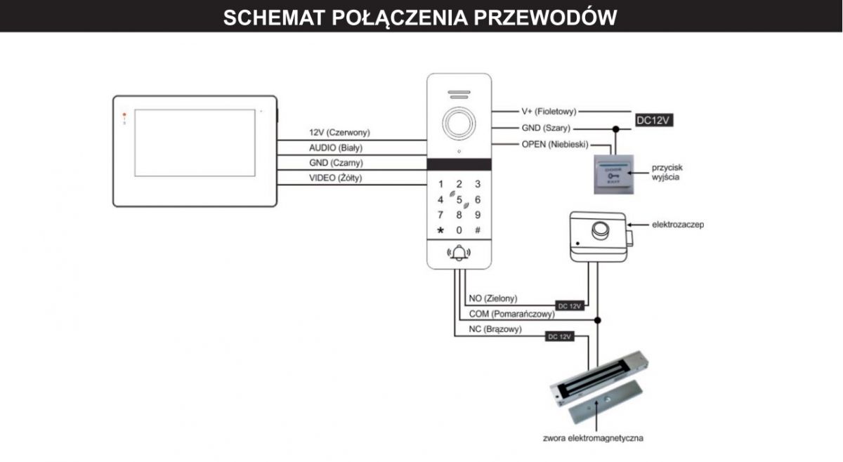

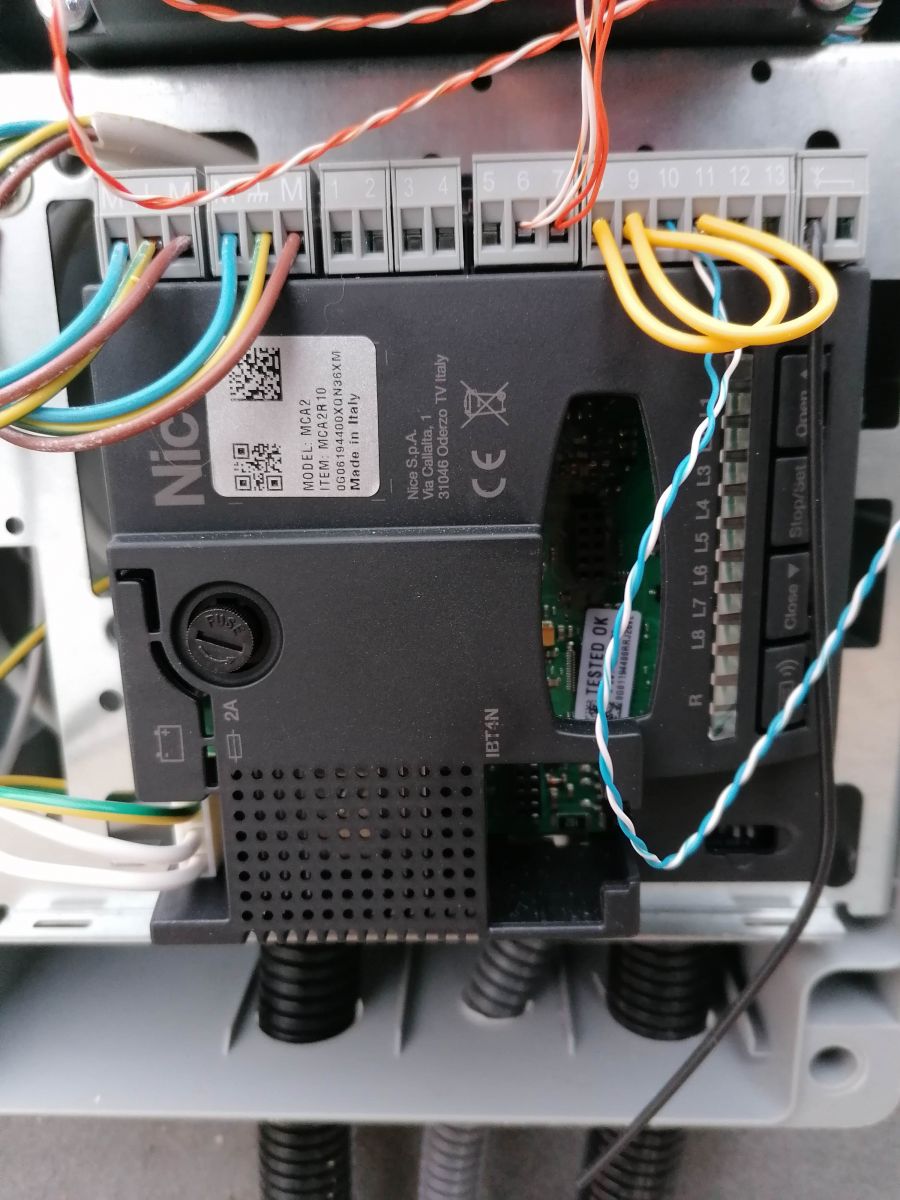

Witam posiadam wideodomofon Vrone VDP-61MV, Potrzebuję kogoś to się zna na tym i powiedział mi gdzie mam się wpiąć 2 przewodami w sterownik bramy tak aby można było otwierać bramę z monitora domofony. dodaje jeszcze załączniki instrukcji z domofonu i sterownika bramy.

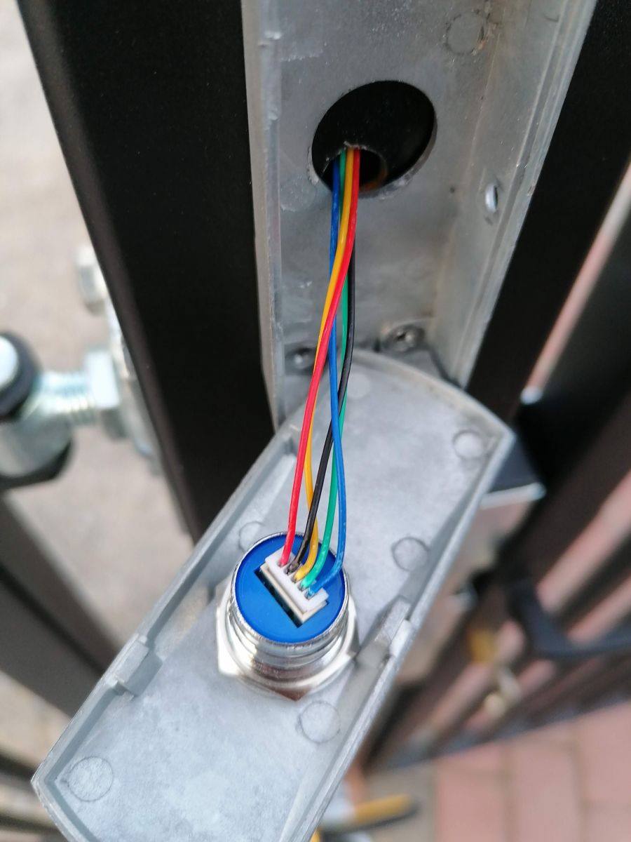

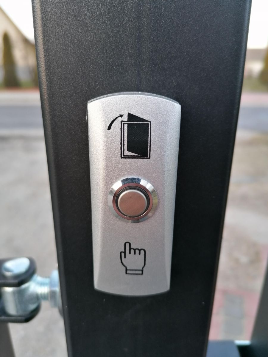

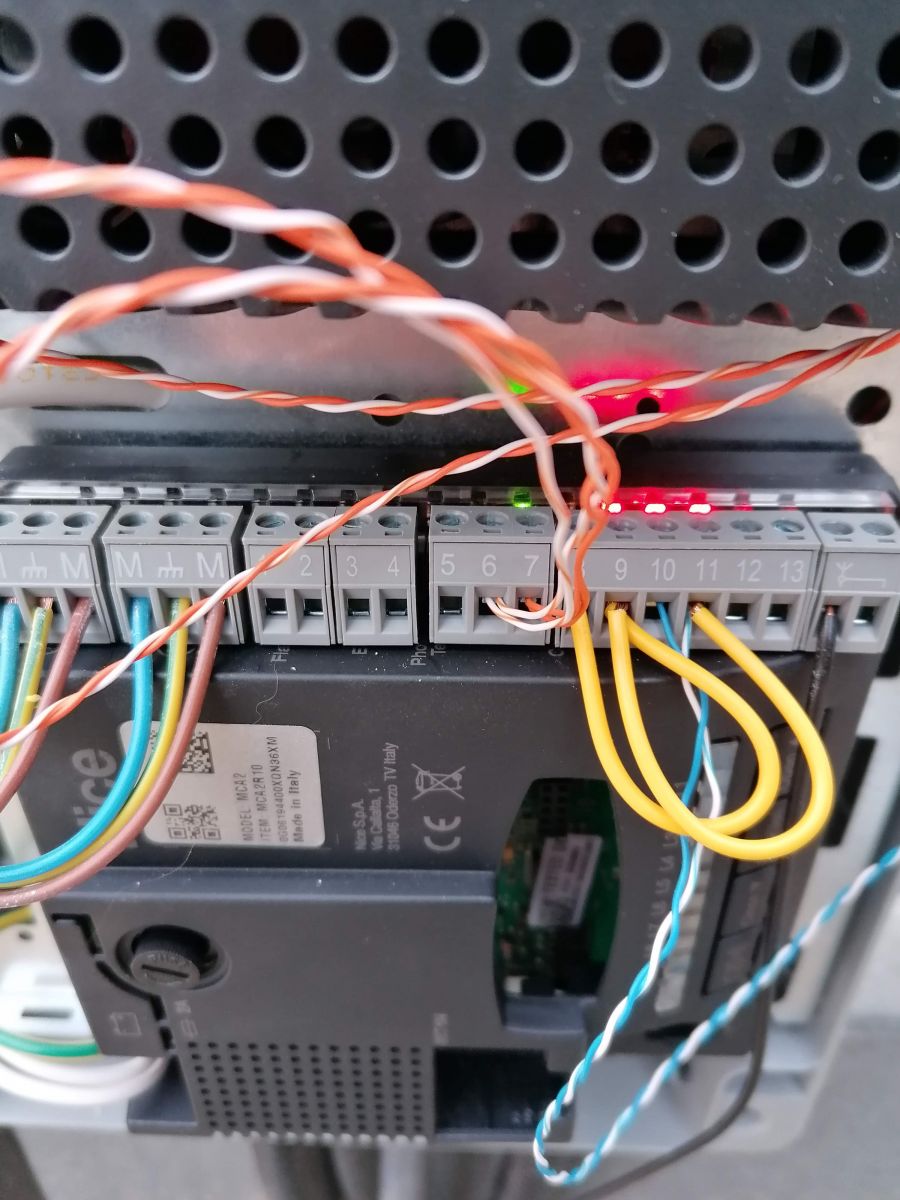

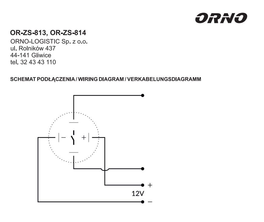

Z Otwieraniem bramy za pomocą monitora domofonu poradziłem sobie dzięki użytkownikowi: sosarek i z góry bardzo dziękuję za pomoc, ale potrzebowałbym jeszcze pomocy w sprawie podłączenia przycisku wyjścia z posesji, posiadam Przycisk wyjścia natynkowy z podświetleniem firmy: ORNO model: OR-ZS-814 z tego przycisku wychodzą 5 przewodów, potrzebowałbym pomocy z tym który przewód gdzie podłączyć aby działało? podaję kilka zdjęć

Więc sprawdź na której parze występuje zwarcie po wciśnięciu przycisku.

Zasilanie podświetlenia z 12V i GND zasilających stację zewnętrzną(czarny i czerwony z przycisku).
