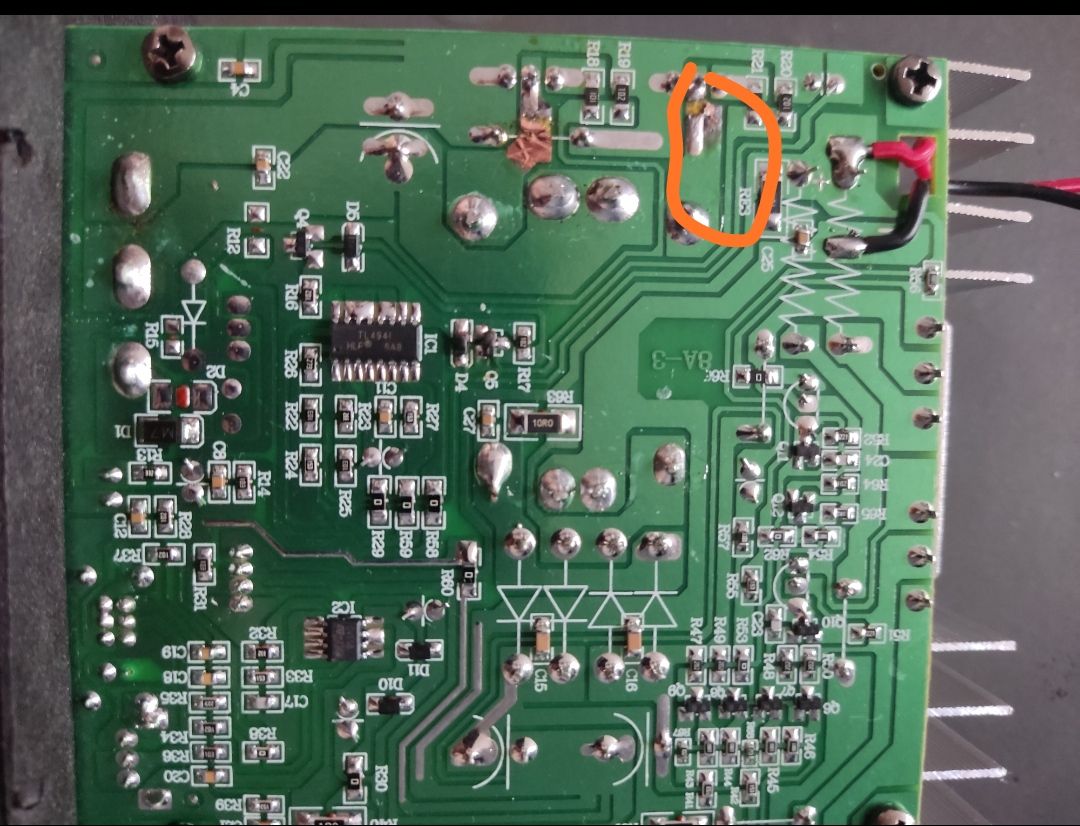

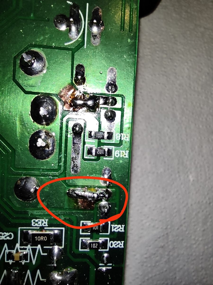

    Witam mam wzmacniacz którego nazwy nie jestem w stanie podać jakiś z aktywnej tuby wyjęty. Mianowicie cała tuba przestała grać więc postanowiłem go wyjąć i sprawdzić czy to wina głośnika czy wzmacniacza. Okazało się że głośnik jest w pełni sprawny. We wzmacniaczu po podłączeniu do źródła zasilania zapalała się jedynie lampeczka taka mała. Rozkręciłem go i zauważyłem że jedna ze ścieżek jest rozwalona i gdy połączyłem ją kabelkiem to zasilacz komputerowy którego używam dawał krótki sygnał tak jakby i się nie załączał a we wzmacniaczu ta lampeczka się juz nie świeciła. Tuba basowa VoiceKraft 300W - Wzmacniacz nie działa, powstaje zwarcie. Tuba basowa VoiceKraft 300W - Wzmacniacz nie działa, powstaje zwarcie.

    Jak myślisz, czemu się upaliła ścieżka?
    Ścieżki się nie palą bez powodu i powód jest taki że masz coś zwarte, spalone ścieżki prowadzą do tranzystorów lub diod i to prawdopodobnie te elementy robią zwarcie. Zasilacz atx nie startuje bo wykrywa zwarcie i się wyłącza. Multimer w dłoń i szukaj zwartych elementów.
