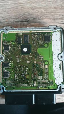

    Nie widze sensu zeby go mrozic bo po co skoro na dworzu odrzuwalna jest ponizej 0 stopni. Wlasnie go ogrzewam przy termoforze zobaczymy czy w druga strone zadziała
    Po podgrzaniu sterownika odpalil od strzala czyli tu jest z nim problem.
    Rozebralem go w domu, nie wiem czy ktos grzebal juz orzy nim czy mnie ale wydaje mi siw ze ta plytka nie powinna tak wygladac Touran 2.0 AZV 2003r - Nie odpala przy niskich temperaturach, brak spirali na liczniku

    Ares11
    Poziom 3  
    Plytke wyczyscilem wywalilem go na balkon zeby zmarzl. Po jakims czasie zszedlem zeby go podłączyć i tez odpalil wiec raz dwa po klucze do domu jakies 2 min mnie nie bylo i klops nie odpala dalej.

    Sterownik cieply jak jest to odpala wiec co chyba bedzie smietnik z niego jak uwazacie Panowie? Rozgladac sie za nowym?
  • #13 19804423
    decybel91
    Już mu nic nie pomoże to nagrzeje go suszarka porządnie, zwłaszcza ten największy element czyli procesor. No chyba że masz kogoś kto postawi na nowo kulki bga

    Ogolnie wam powiem ze plytka tego sterownika jest tak zalana jakims silikonem ze nie da sie jej wyciagnac z obudowy a to chyba nie jest normalne. Chcac ja wyciagnac wiadome bedzie ze peknie w cholere.
  • #15 19804893
    Ireneo
    To fabryczny silikon.Trzeba umieć to rozerwać łatwo zniszczyć sterownik.Póki żyje nie rób tego.Kup używany po nr i kopię zrób.
