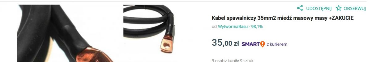

  • #4 19802642
    60jarek
    9Dobór mocy bezpiecznika dla przetwornicy samochodowej.
    Tak by wychodziło.
    Ale przewód za cienki dałbym dwa takie równolegle 16mm² na połączenie plusa i na połączenie minusa, lub korzystniej jeden grubszy - prąd 250A popłynie czyli 35mm² do połączenia :
    Długo na tym akumulatorze nie popracujesz , jak akumulator nie spuchnie od razu. 110a/h (teoretycznie starczył by na 0,5 godz. pracy)
    Za mała pojemność.
    Twoje urządzenie potrzebuje akumulatora pojemności 250a/h przy 12V na 1 godzinę pracy - czy coś pomyliłem?
