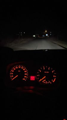

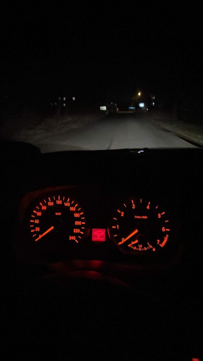

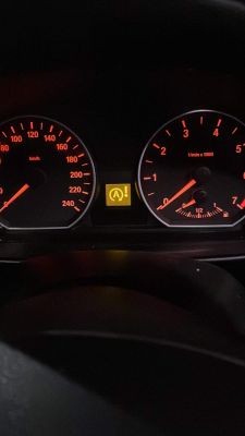

    Mam problem z moim BMW. Od jakiegoś czasu jak było mokro zaczęły się świecić 3 kontrolki ręczny, abs esp ale tylko wyskakiwały jak było mokro, zlekcewarzylem to ale po pewnym czasie zaczął wariować ekomizer i prędkościomierz, wskazówki wariowały i czasami w ogóle gasły i się nie podnosiły nie wskazywały prędkości. Pojechałem do mechanika i wymienił oby dwa czujniki lewy i prawy dobrze było na 2 dni. Tym razem już nie pokazywały się te błędy tylko wykrzyknik w A w środku i strzałka na około oraz servis na czerwono. Ekomizer na i prędkościomierz nie działa do tej pory jeszcze działał a dzisiaj już po zapaleniu auta na chwile zadrga i wszystko gaśnie wskazówka paliwa tez ustawia się na zero. Dodatkowo dzisiaj pojawił się jeszcze problem ze wspomaganiem nie zawsze kierownica odbije i załączy się wspomaganie. Nie wiem czy może jest gdzieś zbyt wilgotno? Może wina akumulatora? Czy ktoś miał podobny problem albo ma jakieś pomysły? Załączam zdj BMW E87 2007 1.6HDI - BMW e87 1,6 benzyna nie działa prędkościomierz i ekomizer BMW E87 2007 1.6HDI - BMW e87 1,6 benzyna nie działa prędkościomierz i ekomizer poniżej.

    W e87 nie ma ekonomizera tylko cyfrowy wyświetlacz po środku.
    Błędy z CAS na początek.
    Coś traci komunikację i dlatego zegary się tak zachowują.
    W tym aucie bramką jest JBBFe lub JBBFe2 ( zależy od roku ).
    CAS jak straci połączenie z DME/DDE lub czymś na CANie napędu, to o tym poinformuje.
    Wtedy nie działa Ci kontrola trakcji i wspomaganie jeśli elektryczne, tez umiera.

    Wymiana akumulatora rozwiązała problem. Aku był za słaby, zaczął od kilku dni kręcić słabo czasami po staniu na mrozie w ogóle tracił prąd, nie dostarczał wystarczająco prądu do zegarów.
    Dzięki pozdrawiam
