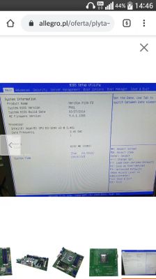

    witam, chciałem sobie podkręcić swój procesor i5 2500k na płycie Acer veriton m4610g niestety nie posiadam w biosie opcji Ai Tweaker. może jest gdzieś ukryta. proszę o pomoc. :D

    A skąd pewność, że płyta umożliwia oc?
    Takie.coś masz?
    brak opcji overclockingu na płycie Acer veriton m4610g
    Próbuj ctrl+F1 w głównym oknie. W końcu to Q87 Edit( w teorii chipset Q nie umożliwia OC).
    Może potrzebny jest modowany bios?

    tak właśnie mam taki bios, spróbuję ten ctrl+F1 jak wrócę do domu bo mnie nie ma narazie, i właśnie nie wiem czy mój bios umożliwia oc.

    To jest płyta główna z marketowego gotowca. Ona nie ma żadnych opcji podkręcania i mieć nie będzie - przy sekcji zasilania procesora, która jest na tej płycie, nie miałoby to nawet sensu.
    Nie jest to płyta Asusa, więc AI Tweaker na niej nie ma, ani nie jest to płyta Gigabyte, więc CTRL+F1 na niej też niczego nie zmieni.
    Chipsety z serii Q nie umożliwiają OC.

    Są wyjątki, ale ta płyta do tych wyjątków nie należy - jest to low end do sprzętu biurowego. Do sensownego OC I5-2500K trzeba mieć rozsądnej jakości płytę główną P67, Z68 albo Z77.

    Płyta nie nadaje się do czegokolwiek a już napewno nie do OC.
