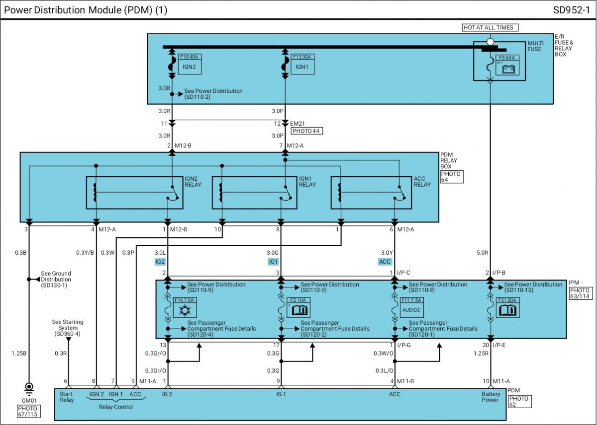

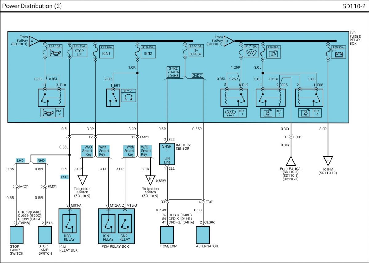

Kia Sorento z 2009 roku napotkał problem z zasilaniem zegarów i uruchomieniem silnika. Po nagłym zgaśnięciu pojazdu, zegary przestały działać, a jedynie kontrolka immobilizera oraz otwartych drzwi były aktywne. Użytkownik wymienił baterie w pilotach i odłączył akumulator, jednak problem pozostał. Uczestnicy dyskusji sugerowali dokładne sprawdzenie wszystkich bezpieczników oraz masy i zasilania. Ostatecznie zidentyfikowano brak zasilania na bezpiecznikach odpowiedzialnych za zegary i przekaźnik rozrusznika. Po wymianie uszkodzonego konektora w złączu EM21, problem został rozwiązany, a samochód ponownie uruchomiono.
