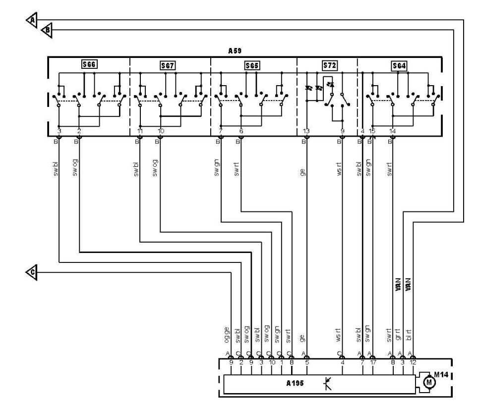

    Sytuacja taka że sterowanie szybami w drzwiach kierowcy działa sobie jak chce, raz w ogóle, raz nie w tą stronę co trzeba, podejrzewam uszkodzenie modułu w drzwiach bo jest stały "U2516-60 Błąd magistrali komunikacyjnej CAN" i przez to CAN się nawet uśpić nie chce, nie gaśnie wyświetlacz na zegarach jak jest podpięty. Ale, zajrzałem też do panelu i trochę dziwnie to jest rozwiązane, styki sterowania w górę i w dół są połączone równolegle, rezystancji nawet nie ma miedzy nimi.
    Ford Focus C-Max - U2516-60 Błąd magistrali komunikacyjnej CAN i sterowanie szybami
    Ktoś wie jak to działa, bo nie daje mi to teraz spokoju?

  • #5 19806649
    ociz
    Ze schematu dowiedziałem się tyle co i widać, styki góra i dół są połączone równolegle, wciąż nie mam pojęcia jak to działa, Co do uszkodzenia modułu raczej się nie pomyliłem, bo miałem panel na podmianę i zachowuje się tak samo.

    urkotrebor
    A czy możesz podzielić się schematem , może ktoś spojrzy świeżym okiem i coś wymyśli ?
  • #7 19806717
    ociz
    Tu mam tylko do zwykłego Focusa, ale C-Max ma tak samo.

    NIXIE_123
    Poziom 34  
    Ze schematu wynika że przyciski mają dwa kliki.
    Pierwszy klik zwiera jedno pole, drugi klik zwiera oba pola.
    Pierwszy klik szyba w górę(przykład) podaje zasilanie na pierwszą linię
    Drugi klik szyba w górę(przykład) podaje zasilanie na obie linie
    Pierwszy klik szyba w dół(przykład) podaje zasilanie na drugą linię
    Drugi klik szyba w dół(przykład) podaje zasilanie na obie linie
    Czy teraz wszystko jasne?
  • #9 19806851
    ociz
    Faktycznie tak może być, że ten 1 klik to po przekątnej. Jeszcze sprawdzę jak zbudowane są mechanicznie przyciski pod gumkami żeby się upewnić, ale to dopiero w poniedziałek. Myślę jednak że masz rację.
