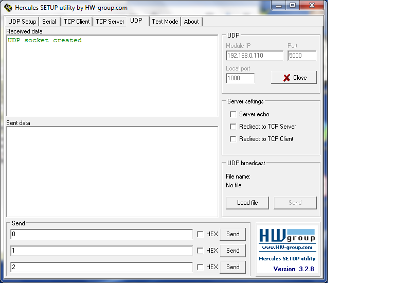

    Zbudowałem sobie układ z AVR i WIZ5500 i zaczynam się bawić w BASCOMie komunikacją UDP. O ile nie ma problemu z wysyłaniem danych z komputera do modułu WIZ i ich interpretacją przez mikrokontoler o tyle w druga stronę zupełnie nic mi nie działa. Kod jest typowy z przykładów na mcs.
    IP komputera 192.168.0.110

    W Herculesie Local Port ustaw też na 5000
    Na dodatek piszesz w tytule posta Udpwritestr a w przykładzie używasz Udpwrite. To jak to jest z Tobą? :D
    Osobiście to robię to tak, że AVR wyciąga sobie port z jakiego do niego nadano i na niego odpowiada więc to u mnie jest zmienna.

    Dzięki Bart, już wszystko działa, Str to przeoczenie ale wszystko jasne
