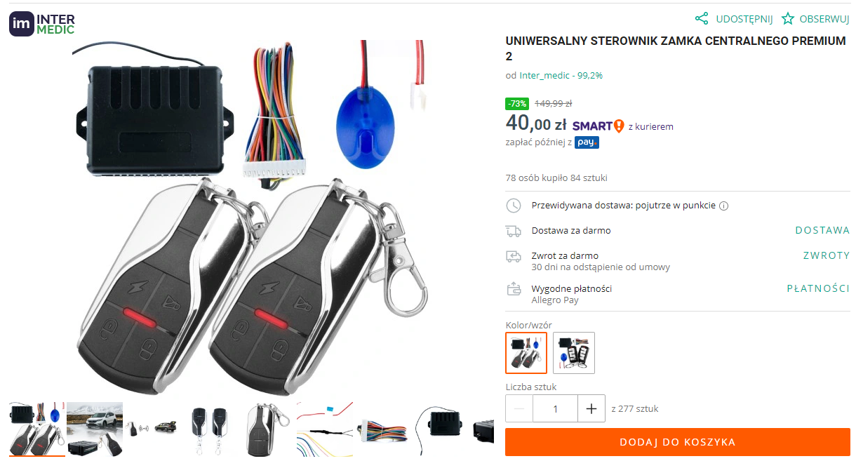

    Witam, mam problem, stało się to niedawno: mam dołożony centralny zamek z pilota bo nie miałem w kluczyku, zamykają mi się tylko lewe przednie drzwi i klapka wlewu paliwa, przestały działać troje drzwi, tylna klapa, wycieraczka w klapie. Zakupiłem BSI co znajduje się z lewej strony pod deską i nic się nie zmieniło, czy ktoś może mi pomóc w uruchomieniu tego?

    Dokładana centralka z pilotami ale było wszystko ok teraz na dniach coś padło
  • #4 19805034
    zadam64
    Dokladana byla centralka z pilotem czy tez i z silownikami .Taki zestaw ?

    Z klucza jest tak samo?Odpinaj po kolei resztę drzwi i zobacz czy ruszy reszta.
    Sprawdź w "gumowych przepustach" wiązki przewodów dochodzące wszystkich niedziałających do drzwi i klapy bagażnika.
    Jeżeli tam będzie wszystko OK, to rozbierz tapicerkę drzwi i sprawdź bezpośrednio na kasecie zamka, czy dochodzi impuls sterujący zamkiem do silnika siłownika.
