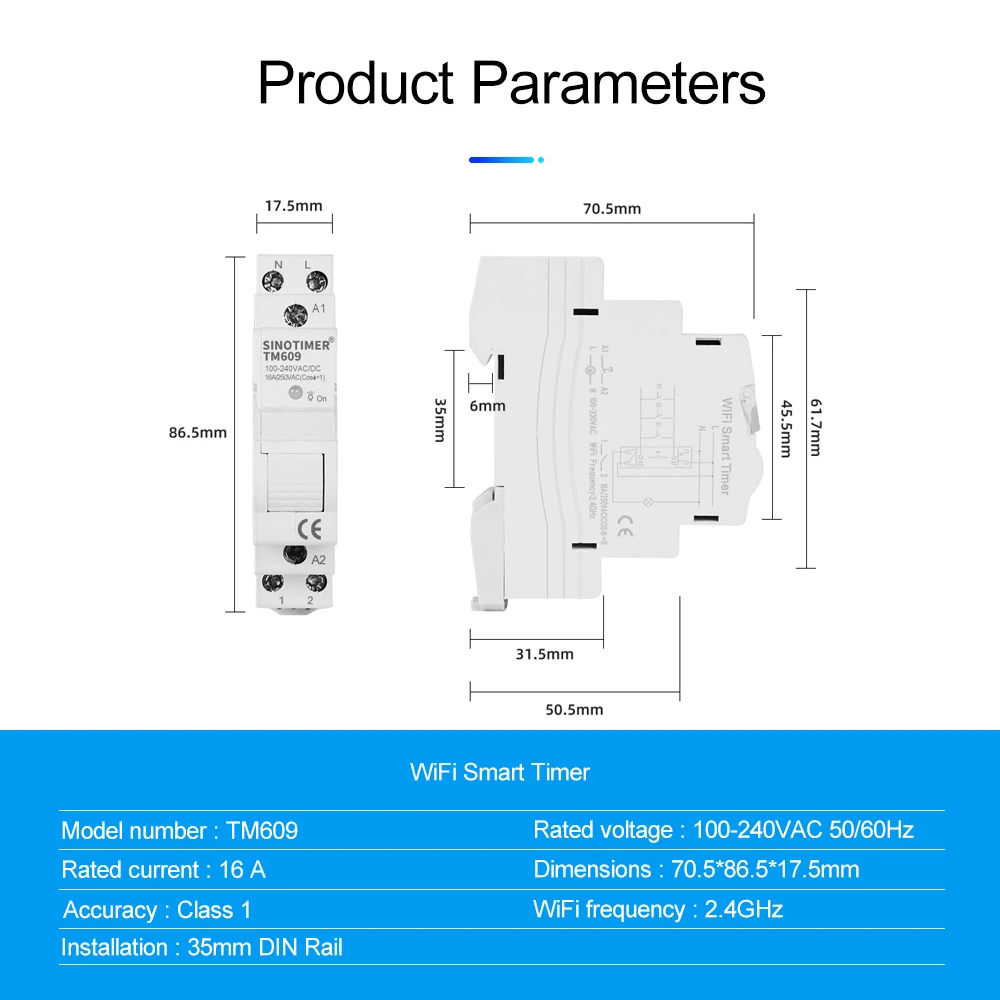

    Produkt cechuje:
    - kompatybilność z aplikacją Tuya/SmartLife dostępną na Androida i iOS, łączenie poprzez sieć WiFi
    - zwierany przekaźnik nie jest podłączony do sieci, więc można sterować np. urządzeniem na 24V
    - praca na napięciach od 100 do 240V AC 50/60Hz
    - przekaźnik 16A
    - wymiary 70*86*18mm
    - mocowanie na szynie DIN 35mm
    - możliwość podpięcia dodatkowego przycisku chwilowego (oprócz tego na obudowie) by przełączać stan przekaźnika
    - możliwość ustawienia timera oraz harmonogramu pracy (włącz/wyłącz o danej godzinie), gdzie te ustawienia są pamiętane i wykonywane nawet w przypadku utraty sieci WiFi (moduł kontrolera w środku pamięta te ustawienia oraz bieżący czas i stara się je wykonywać nawet jak nie ma Internetu)

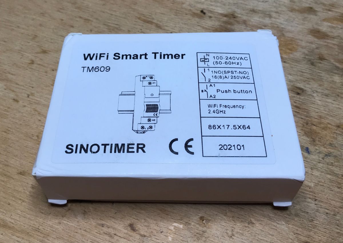

    Przesyłka, zawartość zestawu
    Zamówienie złożyłem 2022-01-01, paczka dotarła 5-go stycznia. Bardzo szybko, jeszcze biorąc pod uwagę Nowy Rok i niedzielę (wypadała 2-go). Dostarczenie do rąk własnych.
    Przekaźnik Tuya/Smart który pamięta harmonogram po utracie sieci WiFi

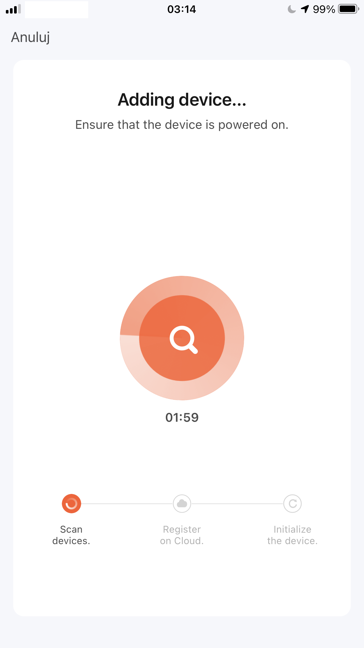

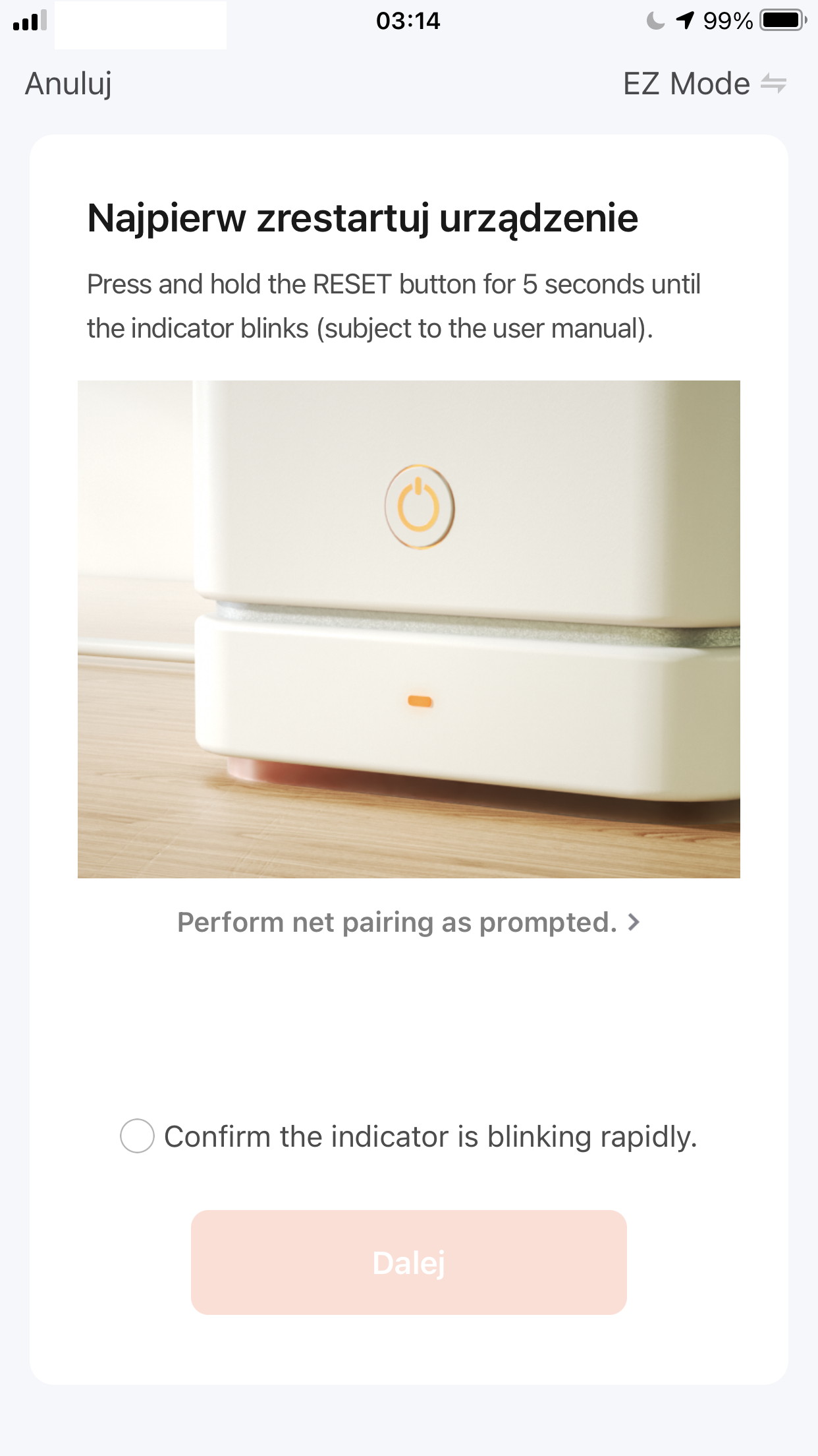

    Parowanie z aplikacją Tuya
    Standardowo bez problemów. Użyłem tym razem aplikacji na iPhone. Produkt jest w zakładce "Energy":
    Przekaźnik Tuya/Smart który pamięta harmonogram po utracie sieci WiFi Przekaźnik Tuya/Smart który pamięta harmonogram po utracie sieci WiFi Przekaźnik Tuya/Smart który pamięta harmonogram po utracie sieci WiFi

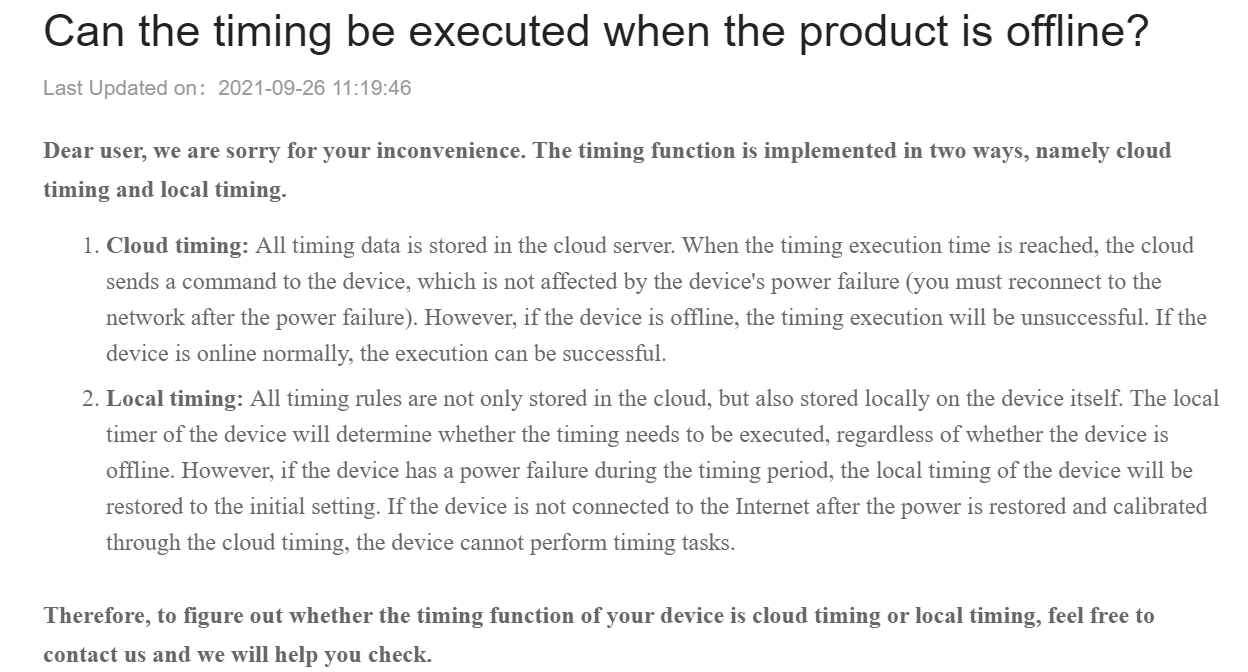

    Temat jest o tyle ciekawy, że znalazłem informacje o nim na FAQ Tuya:
    https://support.tuya.com/en/help/_detail/K9d1qifd5qtcp
    Oficjalne stanowisko Tuya umieszczam powyżej. W dużym skrócie, są dwie implementacje obsługi timerów, jedna lokalna, druga oparta o chmurę i to zależy od konkretnego urządzenia które jest używane. Czy nie mogliby zrobić tego lepiej?

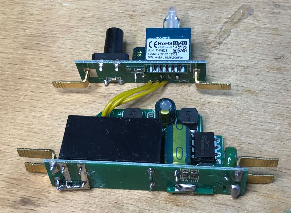

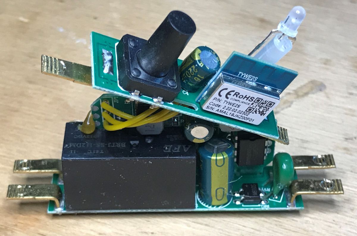

    Wnętrze TM609
    Otworzenie tej obudowy jest dość trudne i problematyczne. Trzeba podważyć kilka zaczepów, a dodatkowo uważać z której strony się podważa, bo zasadniczo obudowa jest z trzech części (prawa, lewa, oraz terminale śrubowe "środkowe"):
    W środku są dwie płytki:
    Moduł ze środka to TYWE2S (ESP8266), ale z dostępem do RX/TX jest mały kłopot (trzeba by lutować się do małych padów), IO0 w ogóle jest na obudowie tylko:
    Na wejściu jest warystor, widać też mostek prostowniczy MB10S, układ zasilacza beztransformatorowego SM7055-12 (12V):
    Ten mały tranzystor Y1 (ss8050) załącza przekaźnik, nim steruje ESP. Przekaźnik jest na 12V:
    Układ SM7055-12 daje nam 12V, ale ESP8266 potrzebuje 3.3V. Napięcie zamienia tutaj MC34063A w konfiguracji przetwornicy step down (nie ma zwykłego LDO):
    więc do płytki z ESP8266 idą trzy przewody, masa, 3.3V oraz sygnał na bazę tranzystora załączającego przekaźnik.
    Poniżej krótki szkic połączeń który zrobiłem przy analizowaniu płytki:
    Te dwa dławiki o kodach 471 (470µH) mają różne role - jeden jest od MC34063A, drugi od SM7055.

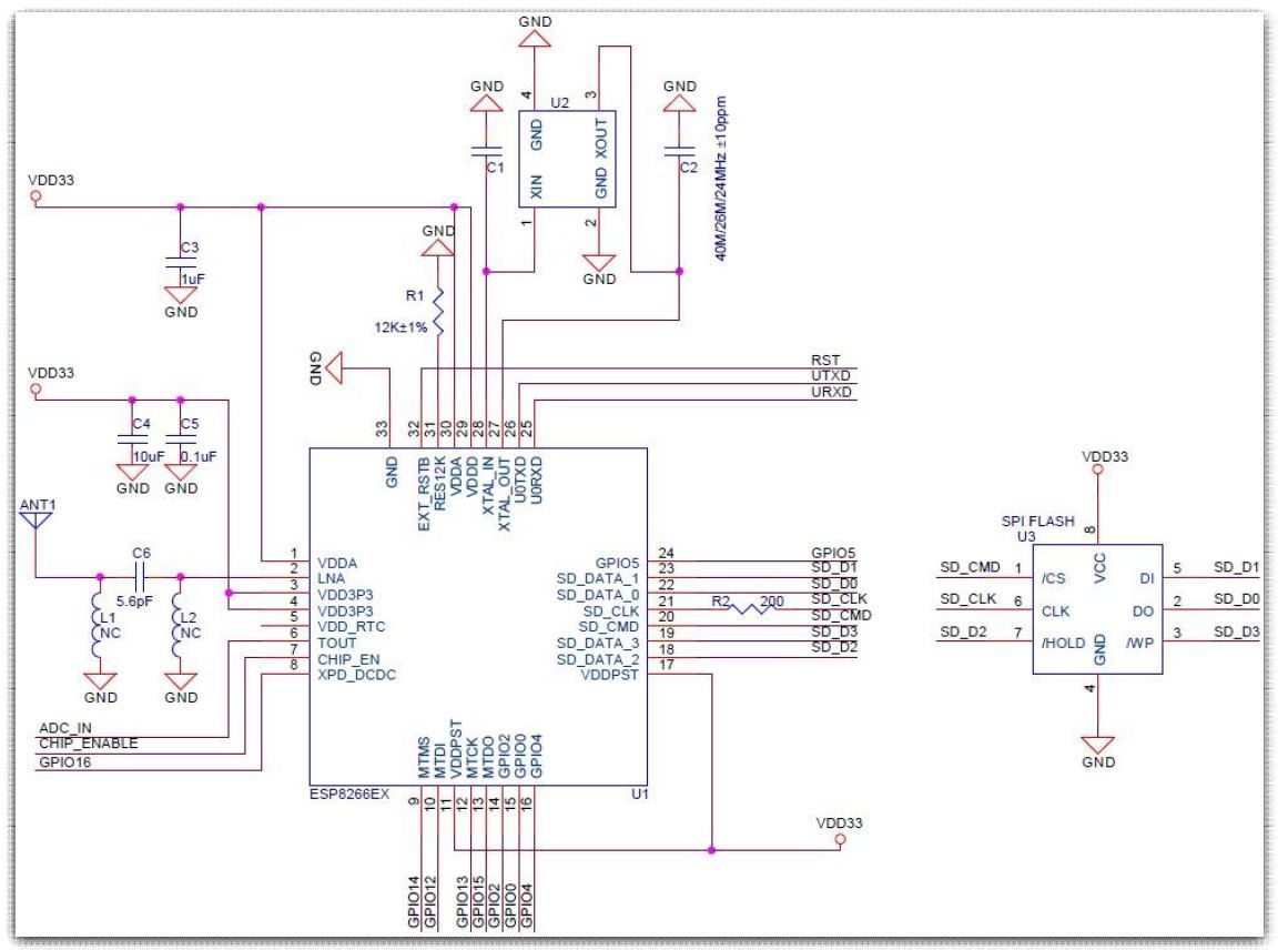

    Każdy ESP ma kwarc (choć raczej generator z kwarcem). Wi-Fi wymaga dobrych parametrów czasowych.
    Oto przykład ESP-01:
    A tu przykład ESP-12:
    Kwarcu nie widać, bo zapewne jest pod blaszką TYWE2S (tak jak w ESP-12.
  • #9 19805702

    krzbor napisał:
    p.kaczmarek2 napisał:
    Musi odliczać go na ESP (z małą dokładnością, bo nie ma w środku żadnego kwarca zegarkowego). Potem jak wróci WiFi to pewnie synchronizuje.
    Oj, nie zrozumieliśmy się tutaj. Kwarc zegarkowy (pogrubienie w cytacie moje) = 32.768kHz, używany do precyzyjnego pomiaru czasu w RTCC. Ta wartość "32.768kHz" nie została wybrana całkiem dowolnie.
    A to, ze każdy ESP ma rezonator kwarcowy 40MHz lub inny to wiadomo od dawna.
