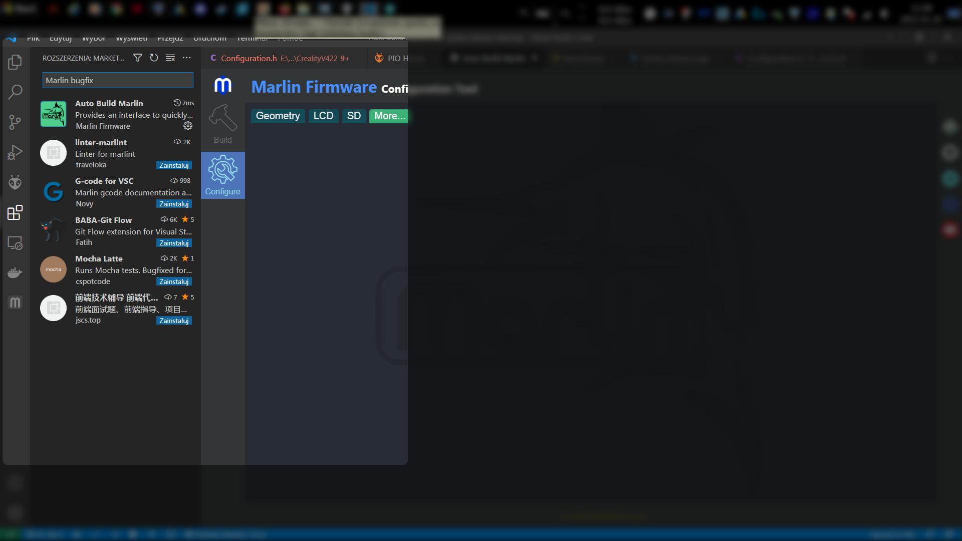

    Kurze, mam już ten pli8k skompilowany. Zmieniłem pozycje krancówki w y na +200 i wielkosc pola roboczego też o +200VS Code Nie mam czegoś takiego w dodatkach. xD Jak bym wstawił ci ten plik to byś mógł mi go skompilować ?

    Ja korzystam z Marlin bugfix-2.0.x jak byś mi do tego dał już skonfigurowane pliki to czemu nie...
  • #7 19805572
    biogos
    Poziom 5  
    A to nie są te pliki co wrzuciłem wyżej? U mnie nic takiego nie znajduje jak marlin bugfix. Nie wiem czemu u mnie nic nie działa xD

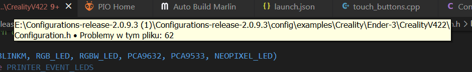

    Bład eeprom bo zmiana marlina wersji... Na 2.0.9.3 masz
  • #15 19805804
    Jarzabek666
    Poziom 40  
    Tak, ale ja nie korzystam z Auto buld marlin jak u ciebie widzę.. Ściągam to co wyżej podałem importuje, ustawiam co trzeba i gotowe.
