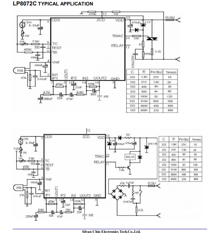

    spec220 napisał:
    Dawniejsze pyroelementy posiadały 3 wyprowadzenia....
    Takie właśnie spotykałem w większości czujek które naprawiałem, trafiały się też dwu-pinowe.
    spec220 napisał:
    wszystkim sterował wzmacniacz operacyjny LM324
    Bywają też budowane w oparciu o specjalizowane układy scalone, np BISS0001;
    Czujnik ruchu PIR 12/24V 8A - budowa i zastosowanie.
    Powszechnie stosowanym w czujnikach HC-SR501; https://botland.com.pl/czujniki-ruchu/1655-cz...Lw_wcB&sskey=d8c71344032f433db27d0d05529d6f27
