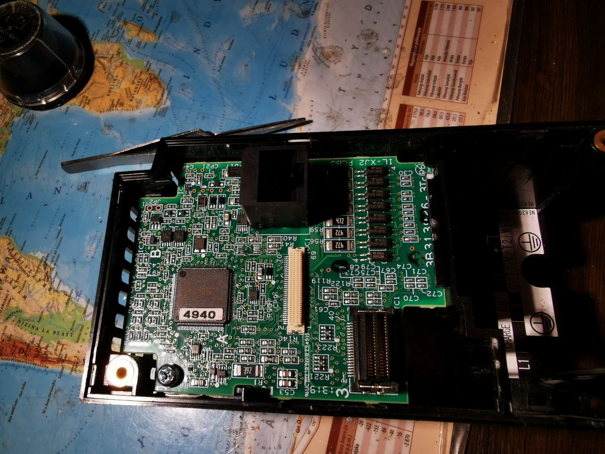

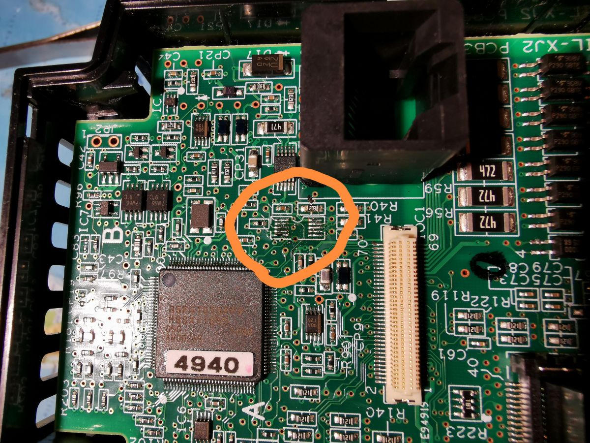

    Falownik HITACHI Wl200 0,2kW
    Cześć,
    Zwracam się z prośbą o identyfikację elementu zaznaczonego na fotografii. Uległ on uszkodzeniu w stopniu tak znacznym, że nie mogłem odczytać symbolu. Jest to płytka "logiki" zaraz pod płytką panelu operatorskiego.
    Urządzenie to falownik HITACHI WL200 0,2kW o zasilaniu jednofazowym.
    Z góry dziękuję za pomoc. Identyfikacja uszkodzonego elementu na płytce logiki falownika Hitachi WL200 0,2kW Identyfikacja uszkodzonego elementu na płytce logiki falownika Hitachi WL200 0,2kW Identyfikacja uszkodzonego elementu na płytce logiki falownika Hitachi WL200 0,2kW

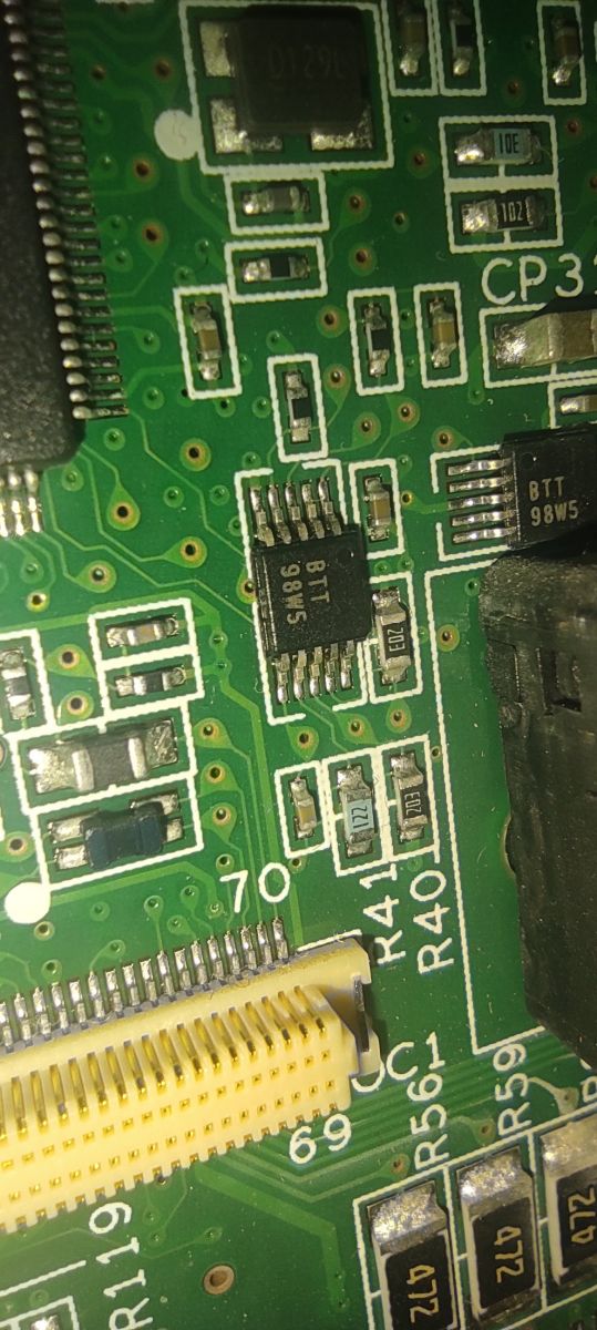

    Cześć,
    Akurat mam podobny falownik Omrona MX2 0.4kW, 1 fazowy. Z tego co się orientuje budowa jest podobna jak nie taka sama, chyba Omron przejął Hitachi.
    Może poniższe zdjęcie coś Ci pomoże. To jest ten sam układ co nad gniazdem RJ45.
  • #3 19807133
    MTB
    Dzięki serdeczne.
    Wygląda na to, że ten sprawny u mnie, który jest obok to Btt91ff i mogę taki sam wlutować (wzmacniacz operacyjny).

    Prześledziłem ścieżki, od uszkodzonego układu do "źródła". Biegną one do wejść sterujących falownika. Dlatego powinienem napisać wcześniej, że "domniemam, że to wzmacniacz operacyjny". I tu faktycznie problem, bo póki co nie znalazłem opisu tych układów...
    #6 19809343
    elektryk112
    Jest to najprawdopodobniej SN65HVD3080EDGS.
  • #7 19813570
    MTB
    Dzięki za podpowiedź.
    Układ zamówiony, zobaczymy czy ruszy po wymianie ;)
  • #8 19813596
    Telo
    Serwisant RTV
    Układ od komunikacji RS485 sprawdź kolega czy sygnały nie były bezpośrednio podłączone do procesora jeżeli tak to możliwe ,że masz porty uszkodzone jeżeli tak wysadziło ten układ i jeszcze jedno pytanie trzeba poszukać przyczynę dlaczego tak się stało bo po wlutowaniu i podłączeniu możesz mieć powtórkę z rozrywki drugi raz....
    ORDERING INFORMATION
    SN65HVD3080E 200 kbps marking BTT
  • #9 19813736
    MTB
    Układ rozsadziło po błędnym podłączeniu zewnętrznego źródła sygnałów wejściowych (błędna polaryzacja). Po usunięciu resztek układu, ktory robił zwarcie na wyświetlaczu pojawiają się cyfry więc coś z procka wychodzi.
