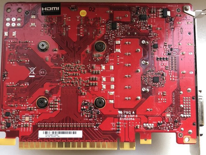

    Chłodzenie procesora GPU już do mnie idzie, Ale zastanawiam się nad kolejnymi krokami.
    1. Rozglądam się za jakimś "backplate", czyli radiatorze od tylnej strony gpu, Żeby schłodzić całe PCB i tym samym wszystkie ścieżki / układy. Nie znalazłem żadnego dedykowanego, Najprawdopodobniej sam będę musiał dopasować duży radiator 15x10cm i nawiercić otwory na śruby. Ma to sens ?
    2. Mam zamiar dokleić małe radiatorki na sekcję zasilania GPU. Byłbym wdzięczny na wskazanie które to miejsca na PCB, bo nie mam pewności. Jakie jeszcze układy wypadałoby schłodzić ?
    Karta wygląda jak na zdjęciach
    Nie.
    Owszem backplate plus termopady na sekcji zasilania może coś da ale to jest gtx 1050 więc nowe chłodzenie plus kombinacje z backplate i twój czas przewyższą wartość karty a jeszcze coś uszkodzisz przy montażu tych "cudów"

    Co to w ogóle jest za karta? GTX 650?
    Ja z góry powiem, że nie warto się pchać w takie inwestycje.
    To jest jakaś słaba konstrukcja typu OEM, z biednym zasilaniem, brakiem chłodzenia kości pamięci itd.
    To że chłodzenie do ciebie idzie niewiele znaczy - może wcale ci się nie udać go dopasować, albo konieczne będą dość poważne modyfikacje.
    Chłodzenie PCB tej karty - przerost formy nad treścią, a dopasowywanie radiatorów do tego to strata czasu.
    Nie wiem co to jest za karta, ale patrząc na jej konstrukcje, to raczej dolna półka i na pewno backplate ci się nie uda dorwać, bo mogły w ogóle do tej karty nie wychodzić.
    Zwłaszcza że co producent, to często inny rozstaw śrub i inne ulokowanie elementów na PCB.
    Weź jeszcze pod uwagę to, że wentylator jest tutaj zasilany przez złącze dwupinowe, a wszystkie cywilizowane chłodzenia mają wtyki 4 pin.
    Ciężko będzie to pożenić, nie pójdzie raczej na tych 2 pinach, prędzej będziesz musiał podpiąć chłodzenie do płyty głównej komputera.
    Wydasz masę kasy, stracisz od cholery czasu, a i tak nic nie zyskasz. Lepiej już sprzedać tę kartę, dołożyć stówkę czy dwie i kupić coś względnie cywilizowanego, choćby taką samą kartę, ale od "normalnego" producenta.

    Czyli backplate sobie odpuścić.
    Czy mosfety się podczas obiążenia bardzo grzeją, czy może bardziej te układy tuż po lewej stronie mosfetów ?
    #5 19806876
    piotrkol7
    Bardziej mosfety, to obok mosfetów to nie układy, tylko dławiki, cewki, zwoje drutu. Jedno i drugie się grzeje, ale z tych dwóch bardziej temperatura szkodzi mosfetom.
    Brak chłodzenia sekcji zasilania jednak tutaj jest czymś zamierzonym - przy niezbyt mocnej karcie nie jest ono wymagane, do pewnych obciążeń komponenty są w stanie pracować bez chłodzenia.
    A to nie jest prądożerna karta.

    W takim razie dokleję radiatorki do mosfetów / vramu plus zamontuję inne chłodzenie jak będzie pasować (a zakładam że tak).
