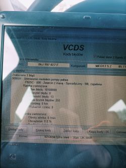

    Witam. Nie dawno zakupiłem samochód VW passat B7 1.8tsi
    I po zakupie wyskoczył mi błąd p025c ( bez chęcią) zapisany w pamięci . Nie brakowało mocy itd.
    Szukając za starcie podmienilem modul pompy paliwa gdy taki miałem ale po jakimś czasie gdy podłączyłem komputer błąd pokazał się znów .

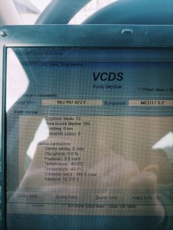

    Poniżej podaję logi z błędów , może ktoś coś podpowie.
    Z góry dziękuję 😁

    fructon
    Poziom 33  
    Sprawdz kolego wiązkę między modułem pompy paliwa a sterownikiem, jesli jest ok to możliwe że sterownik silnika pada.
