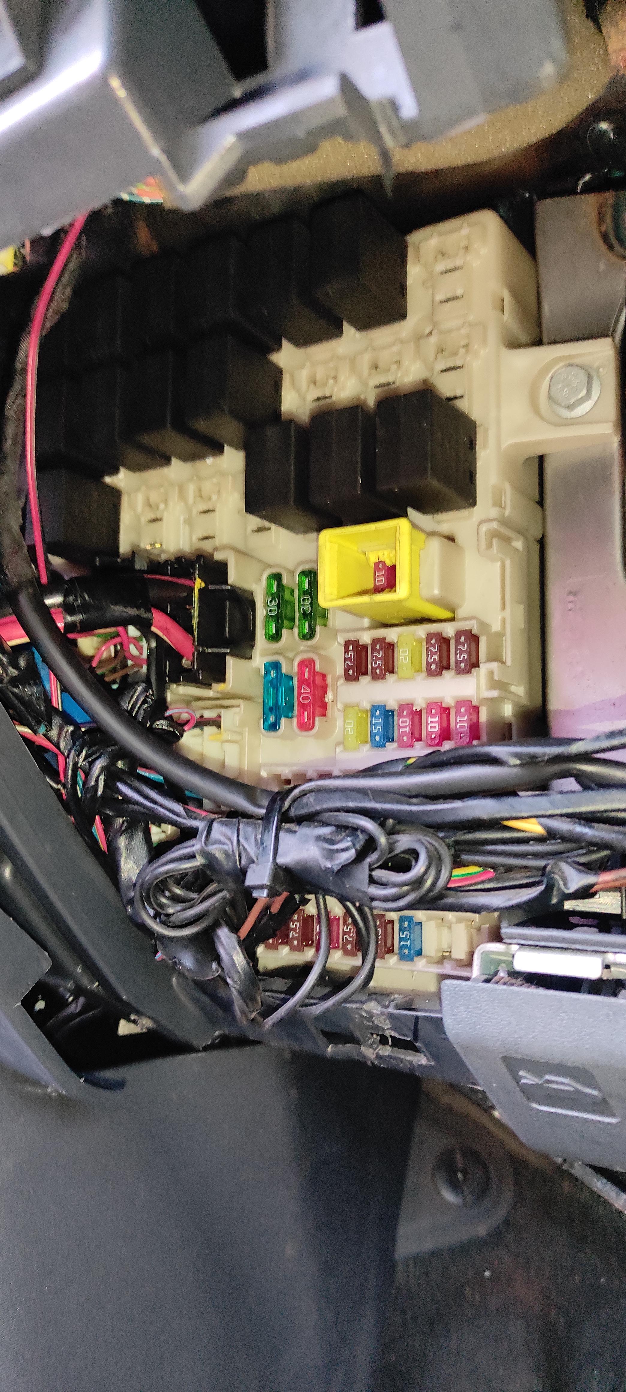

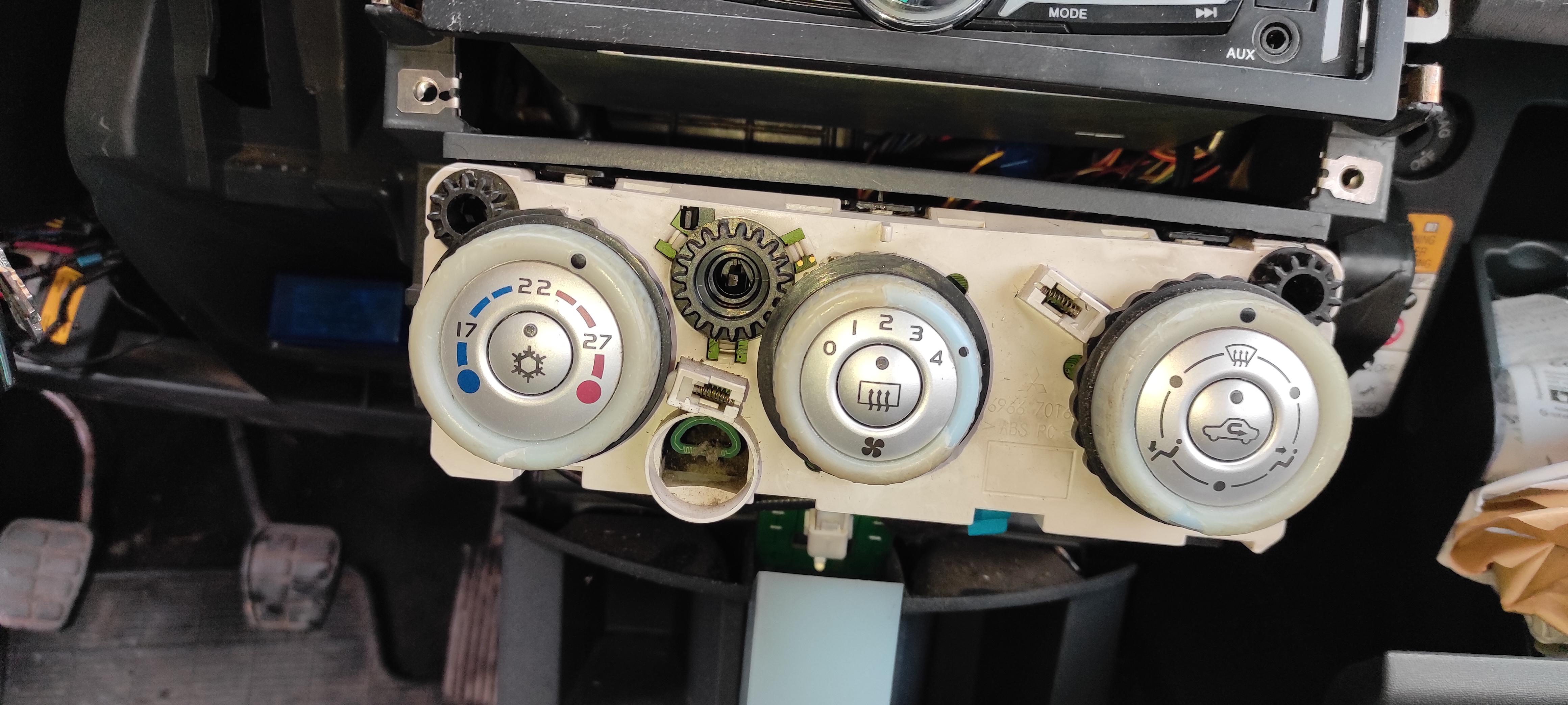

    Mam problem z moim Mitsubishi Colt 2005r 1.3 benzyna.
    Wczoraj po włączeniu samochodu coś stało się z nadmuchem w kabinie. Przestał po prostu działać. Przekaźniki w kabinie sprawdziłem, bezpieczniki również. Wszystko wydaje się w porządku.

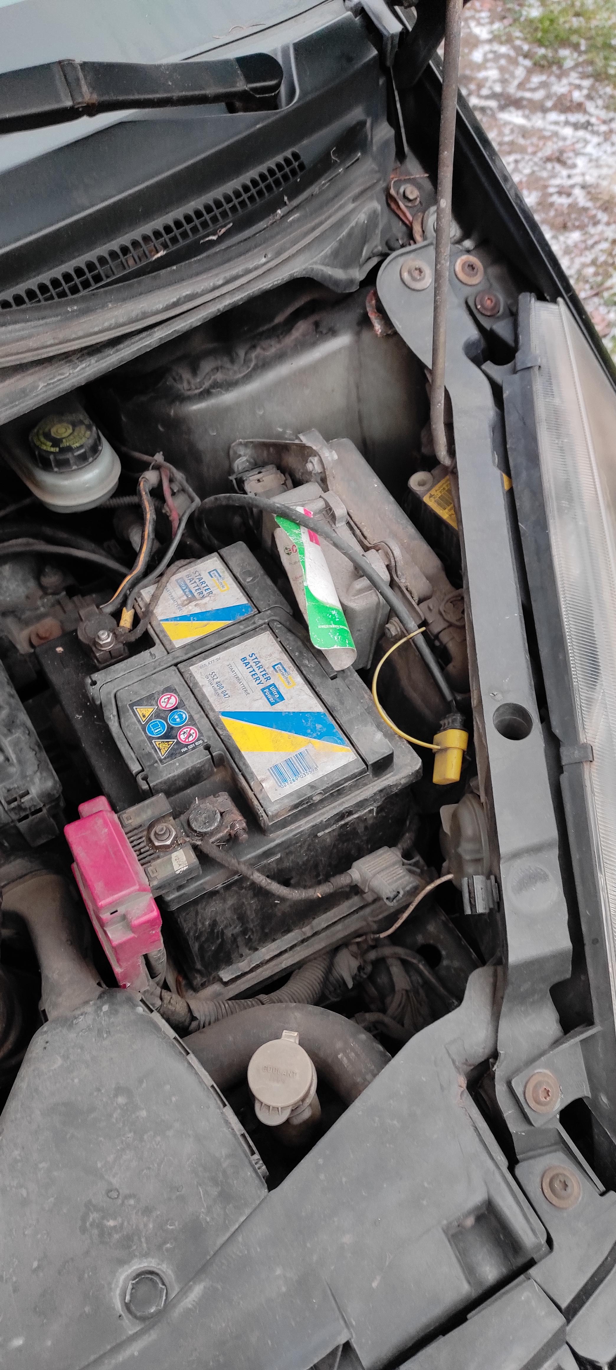

    Nie mogę zlokalizować bezpieczników przy silniku, choć z tego co znalazłem w internecie to chyba tam nie ma tam bezpiecznika dmuchawy.
    Ktoś ma jakiś pomysł co posprawdzac i gdzie?
    Wklejam zdjęcia bezpieczników i komory silnika:

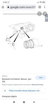

    Gdzie w ogóle szukać tego wentylatora? Pod maską czy gdzieś pod deską rozdzielcza?

    Witam miałem podobny problem oprócz wentylatora nie działał centralny zamek, i gniazdo do diagnostyki. Problem był na bezpiecznikach przy klemie akumulatora jeden z nich się utlenił wstawiłem obejście z bezpiecznikiem na na kablu i wszystko wróciło do normy. Mitsubishi Colt 2005r - Nadmuch przestał działać
