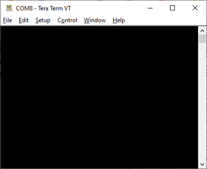

    Software - instalacja TeraTerm oraz pierwszy test komunikacji UART
    TeraTerm jest to terminal UART (podobnie jak używany przeze mnie częściej RealTerm), który wspiera m. in. przesyłanie danych wedle protokołu XMODEM. Będzie to potrzebne do wgrywania wsadu przez bootloader.
    TeraTerm pobieramy stąd (teraterm-4.106 bądź aktualną wersję):
    https://osdn.net/projects/ttssh2/downloads/74780/teraterm-4.106.exe/
    Tutorial EFM32 ARM Cortex-M0+- cz1, bootloader, pierwsze kroki

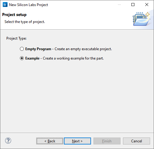

    Wybieramy typ - Example (tam są gotowe projekty):

    Podłączamy wszystko do komputera, resetujemy przyciskiem płytkę, w Tera Term wysyłamy duży klawisz U przy baudzie 115200:
    Jak widać, mikrokontroler nam odpowiedział.
