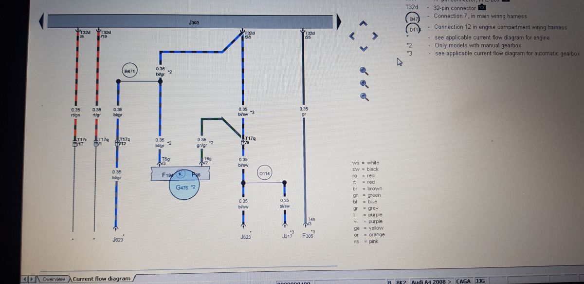

    Witam. Miałem problem z hamulcem, pokazywało błąd napięcia po lewej stronie, sprawdziłem całe okablowanie oraz silniki, wszystko było ok. Błąd był dalej więc wymieniłem, sterownik hamulca, i teraz już błędu nie ma, ale za to pojawił się błąd sprzęgła w paru sterownikach.
    03182 - czujnik położenia sprzęgła, zwarcie z masą.
    W blokach pomiarowych widać że czujnik reaguje, sterownik z takimi samymi numerami 8K0907801E.
    Kodowania ja tam nie widzę. jak to przyuczyć?

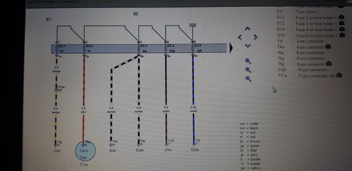

    G476 współpracuje z J540.Podaj wiécej danych auta, kod silnika,rok produkcji to napiszé pinout zasilania.
    Prawdopodobnie zasilanie G476 to 4pin z bezpiecznika SC10 .
    Bardzo możliwe że sterownik od EPB będzie zawierał (uszkodzony),skoro wcześniej nie było tego błędu.
    Podstaw Twój ori. Jeżeli błąd od G476 zniknie masz odpowiedź. Poszukaj sterownika nowszego ,np. z końcówką H.

    Myślałem że to kwestia kodowania lub adaptacji, być może sterownik który kupiłem jest od automatu, tego nie wiem.
    Auto to A4 B8 2008r, 2.0TDI CAGA, skrzynia manualna. Bezpieczniki sprawdzałem wcześniej na starym sterowniku. na starym sterowniku błędu sprzęgła nie było.
