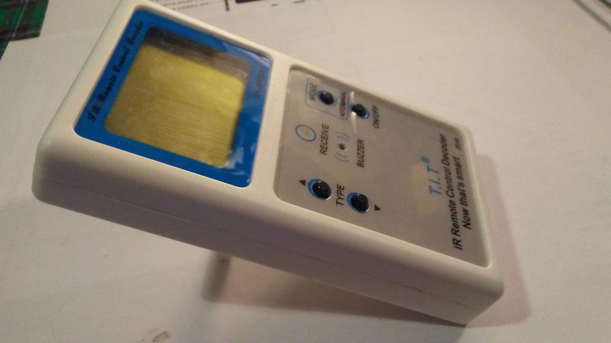

    Długo zastanawiałem się do czego może służyć kolejny gadżet, jaki chciałem tu przedstawić, aż natrafiłem na ten temat i wszystko zaczęło mi się rozjaśniać.
    IR Remote Control Decoder XY-JMY2010. Opis, wnętrze i testy.
    Może na początek zobaczymy, co siedzi w środku?
    To zawsze jest interesujące, ale chyba nie w tym przypadku…
    Obudowa na zatrzaski, ale to akurat nic dziwnego.

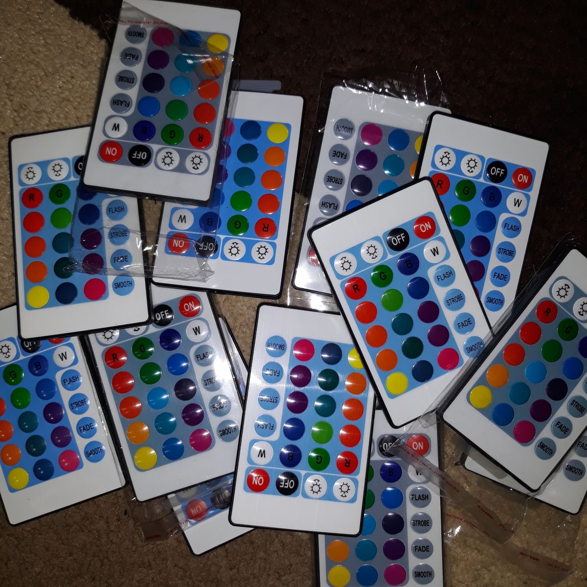

    I już wiemy, co siedzi wewnątrz tego pilota:
    Przepraszam za niezbyt dobrze czytelny wyświetlacz — niestety brak podświetlenia ekranu LCD w połączeniu z natury małym kontrastem samego wyświetlacza (baterie OK) powoduje taki efekt. Zaręczam, że w rzeczywistości jest to lepiej widoczne.

    To że ten pilot nadaje w RC-5 to akurat było łatwo zgadnąć ;-) Takie piloty często dodają do zestawów startowych z Arduino. ZTCP to RC-5 nawet stary "dobry" Bascom obsługuje.
    Zgadywanie w wypadku elektroniki może się zemścić. Innymi słowy zanim zaczniesz zgadywać co siedzi wewnątrz badanego pilota lepiej jest to sprawdzić. Można w tym celu rozebrać pilota i odczytać symbol, ale wiąże się to z koniecznością jego otworzenia (tylko po to, żeby ten symbol odczytać), i .., Najczęściej złożyć z powrotem bo potrzebny, bo sprzęt bez niego nie działa w pełni, bo ... setki innych :"BO". A tak - mając tester - wystarczy trzy sekundy i mamy wszystko to co potrzeba.
