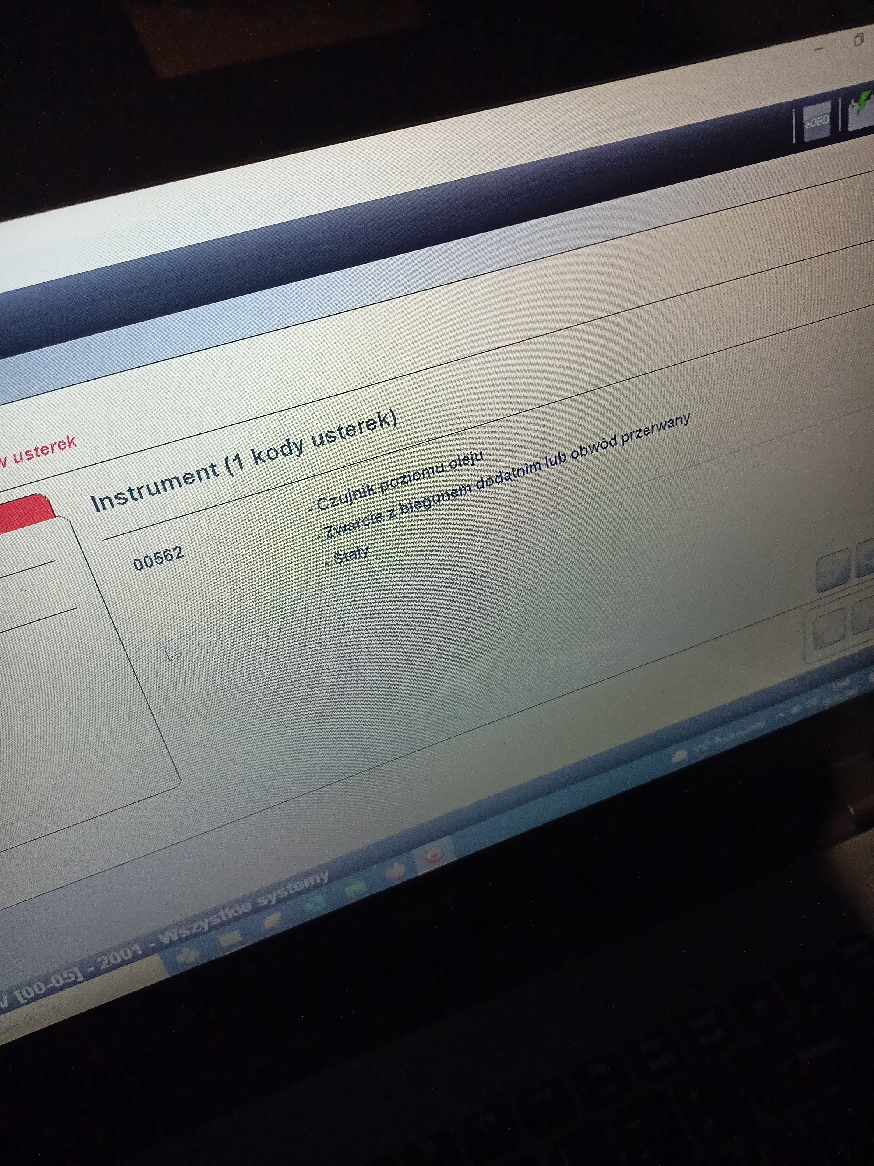

    Witam serdecznie
    Proszę o pomoc
    Passat B5 FL 2.0 LPG
    Zakupiłem auto i podczas powrotu do domu zaświeciła się kontrolka ABS i trakcji i auto osłabło i oczywiście wtedy nie działał ABS przy hamowaniu
    Po powrocie podpięty pod Vag
    Takie oto błędy w załączniku
    problem był cały czas
    Zatem
    Zakupiłem więc czujnik położenia wału za 150zl Bosch wymieniłem
    Problem znikł aż do momentu przejechałem 100km i ABS i ESP się zapalił i auto znów traci moc
    Podczas jazdy wyłączyłem zapłon i włączyłem wróciło do normy
    I znów dziś to samo musiałem zapłon on-off i jest wporzadku
    Vag nie pokazuje już żadnych błędów
    Proszę o pomoc gdzie szukać przyczyny
    Dziękuję

    Wygląda na problem z tym czujnikiem wału. Sprawdź jeszcze wiązkę do ECU i podmień czujnik nawet na używany. Po tych 100 km jakie błędy?
    Błędu brak bo to jak wspomniałem trzeba by cały czas jeździć z kompem
    Nie wiadomo kiedy znowu się pojawi ESP ABS
    Uważasz że nowy czujnik będzie dalej dawał błąd
  • #4 19810798
    decybel91
    Zdarzają się podróbki lub wady nawet oryginału
