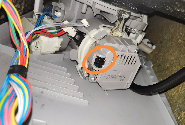

    Witam, podczas próby wyciągnięcia wyrwałem przewody z wtyczki znajdującej się z tyłu pompogrzałki. Trzy fioletowe przewody, czy ktoś ma może wiedzę do których pinów we wtyczce modułu idą poszczególne przewody? Będę wdzięczny za pomoc.

    Jeśli od zasilania silnika to wsadź wtyczkę jak ci pasuje i zobacz czy podczas pracy pompy woda jest pompowana przez śmigła zmywarki, jeśli nie to zamień dwa dowolne we wtyczce między sobą!

    O tę wtyczkę mi chodzi. Rozumiem, że niewłaściwe podłączenie nie uszkodzi pompy?

    Jeśli ogarniasz współczesne schematy, to pomoże Ci to:
    Bosch SMV69M40EU - Podłączenie przewodów do wtyczki pompogrzałki
  • #5 19810566
    drFeelGood
    Wow, o to mi chodziło. Dzięki!
    Zgodnie ze schematem.
