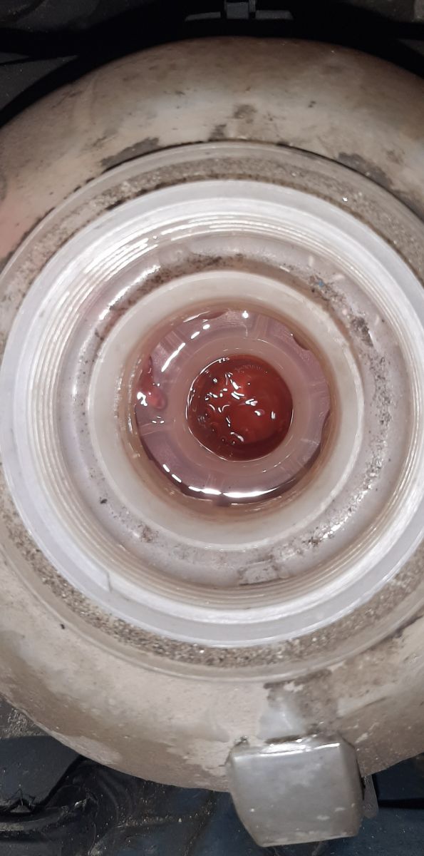

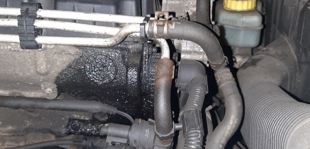

    Zauważyłem, że mam świeże ślady oleju na bloku silnika i na łączeniu przewodów intercoolera (chyba to intercooler) - przy zbiorniku wyrównawczym.
    Dodam, że olej+filtry był kilka dni temu wymieniany.
    Poziom oleju ok, w zbiorniku wyrównawczym brak typowych objawów związanych z usterķą uszczelki pod głowicą, odpalanie bezproblemowe, silnik pracuje bez zastrzeżeń (na biegu jałowym czy też podczas jazdy).
    Przebieg 235 000 km.
    Skad ten olej mógł się tam wziąć? A może to typowe dla tych silników i nie ma się czym przejmować?

    Widzę tam uszczelkę. Spróbuj dokręcić śrubki , gdy nie pomoże to uszczelkę należy wymienić.

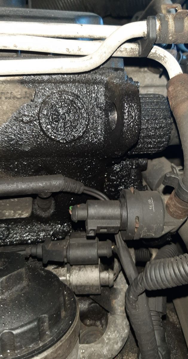

    Jest za "mokro". Nawet jeżeli są to przedmuchu za turbiną na łączeniach i można "dociągnąć" uszczelnienia, to za dużo tam jest oleju. Wg mnie warto wybrać się do mechanika.

    Widoczny na bloku silnika wyciek może być z pod pokrywy zaworów, na ile widzę na zdjęciach - nie z uszczelki pod głowicą (wyciek jest powyżej).

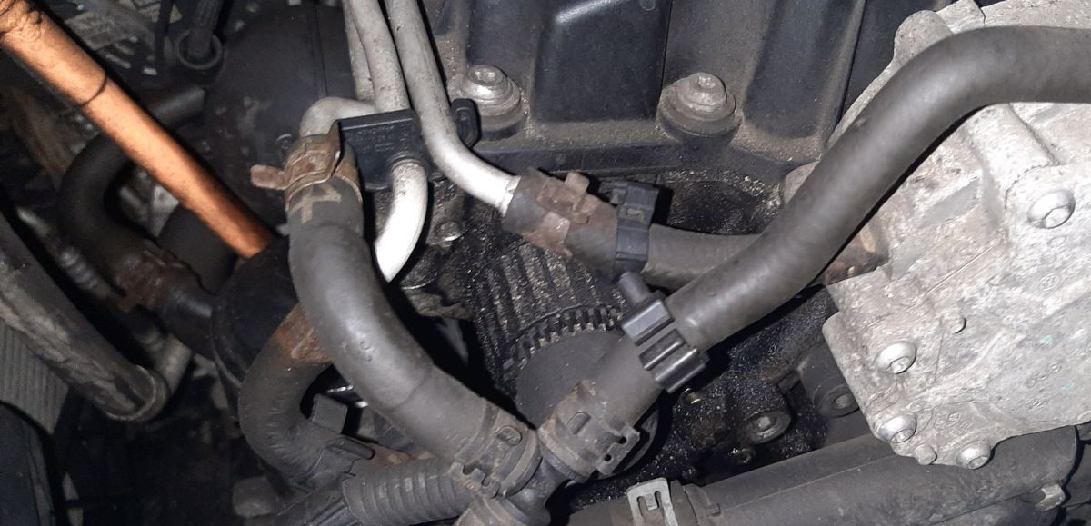

    Na wiazce co wchodzi w głowicę od pompowtrysków jest gumowy oring na nim ci się poci. Trzeba wymienić. Do tego zdjąć pokrywę i starą uszczelkę potraktować zmywaczem uniwersalnym po maznąć delikatnie pastą Dirko. Odepnij też przewód od odmy i zobacz czy na zapalonym silniku leci z niej dymek bo może przytkana. PD walą z odmy i korka oleju jak lokomotywa

    Wyciek oleju pochodzi z wiązki elektrycznej od pompowtryskow (oring do wymiany) oraz uszczelki od pompy vacum...dodatkowo będzie wymieniona usczelka pokrywy ze względu na jej demontaż by wymienić powyższe elementy.
