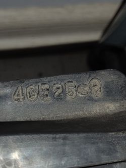

    Posiadam taki akumulator , interesuje mnie data produkcji, akumulator ładuje cała noc i po wsadzeniu ledwo kręci, a miernik pokazuje 12,8v. Możliwe że jest już martwy ?
    Ciekawi mnie data produkcji nie jestem w stanie odczytać może ktoś pomoże ?

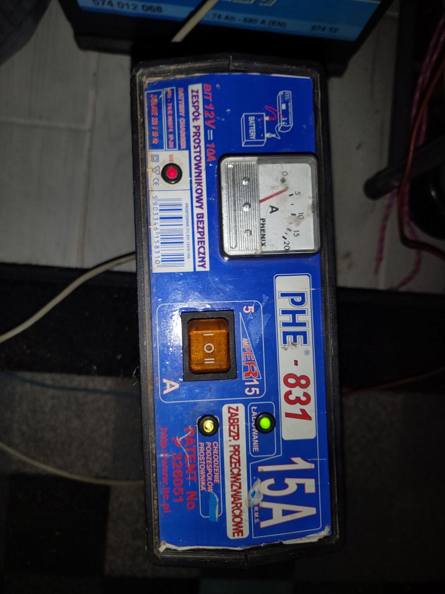

    Posiadam prostownik taki jak na foto , wcześniej ładowałem na 5 amper, a dziś ładuje na 15 amper, bo wyczytałem że ten przełącznik między 5-15 co jest na prostowniku to jest skala do... Do 5 i do 15... a powinienem ładować na 7-8amper.
    Ładuje do momentu aż wskazówka będzie na 0 około nie mniej niż 12h

    15A w przypadku tej baterii to prąd znacznie większy niż Q/10, więc trzeba pilnować by napięcie nie wzrosło nadmiernie.
    Ustaw tę ładowarkę na 5A i patrz do jakiego napięcia ładowana jest bateria. Pamiętaj, że baterie bezobsługowe nie lubią napięcia powyżej 14,4V w temperaturze 20 stopni Celsjusza. Jeśli urządzenia pozwala osiągnąć napięcie 14,4V, to trzeba tak zostawić baterię chociaż na 8 godzin jak zaleca Varta, albo na 2 tygodnie jak zaleca pan akumulator z kanału youtube. On ładował baterię obsługową, więc mógł zmierzyć gęstość elektrolitu. W tamtej próbie udało się to dopiero po 2 tygodniach.
    Akumulatory Ca-Ca nie lubią gdy elektrolit gazuje. Prąd wywołujący wzrost napięcia baterii powyżej 14,4V powoduje silne gazowanie i rozrywanie masy czynnej płyt akumulatora. W instrukcji nazwane to jest "spływ masy czynnej" i producenci zabraniają ładowania do napięcia powyżej 14,4V pod groźbą utraty gwarancji z powodu wystąpienia spływu masy czynnej.

    Jak dostałem ten prostownik to poprzedni właściciel miał go kilka lat i używał w tej sposób, jak chciał długo ładować to na 5 a jak na szybko podładować to na 15A myślałem że ma jakieś zabezpieczenie by prąd nie był wyższy niż 14 ale dziś po nocy ładowania było już 16v. Chyba pora na zmianę akumulatora i prostownika na jakiś nowszy mikroprocesorowy z kontrolowaniem prądu ładowania itd...

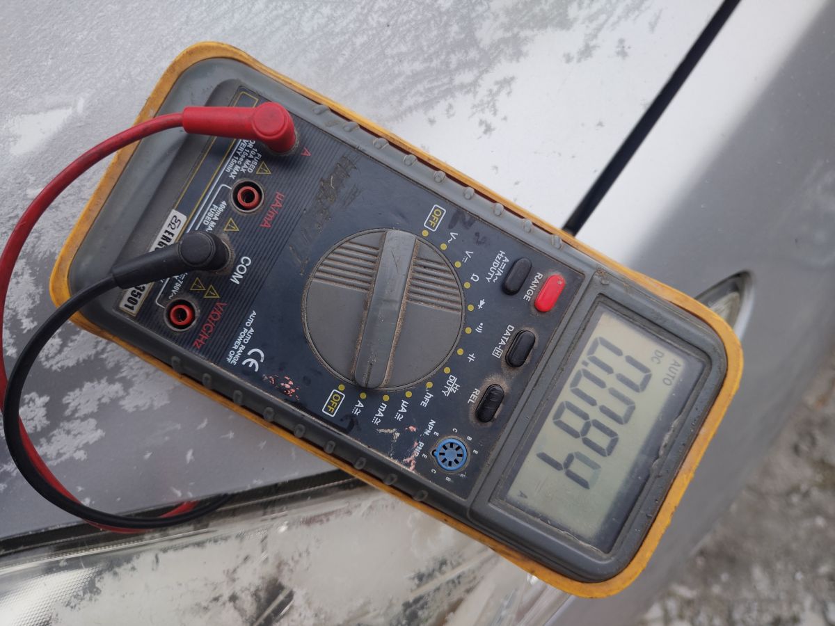

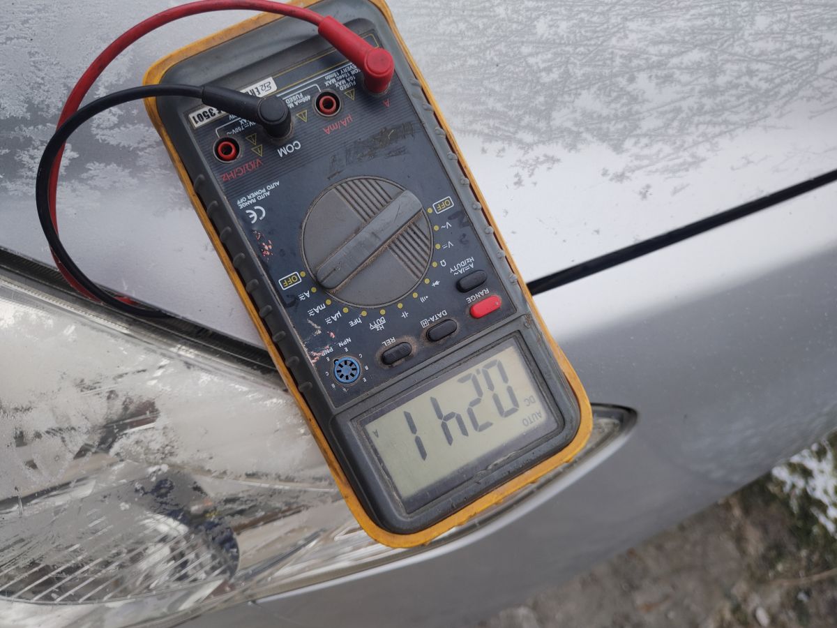

    Patrzyłem też na pobór prądu na postoju wskazuje na 0.250a więc chyba w normie ? Odczytanie daty produkcji akumulatora - 12,8v, ledwo kręci po całonocnym ładowaniu
    A po 10 minutach spadł do
    0.084a
