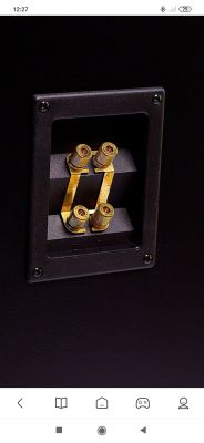

    Wzmacniacz ma chyba wyjście o minimalnej obciążalności 8Ω, więc twoje podłączenie spowoduje przeciążenie końcówek, jest też bez sensu akustycznie.
    Dla pewności podaj opis przy zaciskach do podłączenia kolumn lub dokładne zdjęcie tych zacisków.

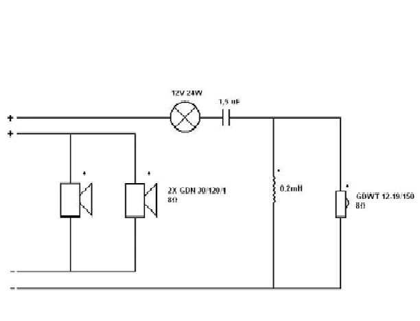

    Jeżeli masz tylko jednego Zeusa to go rozdziel elektrycznie, siedzą w nim 2x GDN 30/120 8Ω oraz
    GDWT 12-19/150 8Ω.
    Świerszscza odepnij a a patelnie podłącz po jednym na kanał w linii B. Feniksy standardowo do linii A.

    Cowboy zagrabie
    Podłączenie kolumn Tonsil Fenix I 8Ohm i Tonsil Zeus 4Ohm do wzmacniacza Yamaha A-960 II
    Głośninik wysokotonowy masz jeden , nie do pary więc lepiej całkowicie go pominąć, wysokie tony będziesz miał z fenix`ów. Musisz pominąć zwrotnice i oczywiście możesz po usunięciu zworek wyprowadzić na piny terminala odpowiednio opisując markerem wprowadzone modyfikacje.

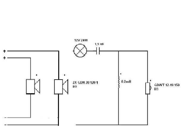

    Cowboy zagrabie
    Tak jak widać na schemacie, gwizdek jest pod jedną parą pinów, a GDN połączone równolegle pod drugą parą, wszystko na zewnątrz spięte mostkiem. docelowo ma to wyglądać tak:
    Oczywiście gwizdka ani jego zwrotnicy fizycznie nie musisz usuwać, pozwoli to na przywrócenie do stanu pierwotnego gdybyś znalazł drugą taką kolumnę.

    Na bazie opisu wyjść wzmacniacza pomysł łączenia dodatkowych głośników (jakichkolwiek na zestaw B) gdy do A są podłączone głośniki Fenix 8ohm nie pozwala na ich jednoczesna pracę.
    Głośniki mogą być 8-16ohm dla zestawu A albo B ale musza być przynajmniej 16ohm dla pracy A+B - tak jest napisane.
    Tak więc albo używasz tylko dwóch 8ohm (w danej chwili) albo możesz mieć 4 po 16ohm podłączone parami do A, B i używać razem albo oddzielnie.
