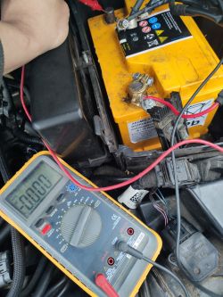

#1 19811325 10 Sty 2022 09:21 maciekchn maciekchn Poziom 21 #1 19811325 10 Sty 2022 09:21 Witam chciałem sprawdzić pobór prądu na postoju ale mam problem, robię wszystko jak w internecie pisali i nie ma przejścia przez miernik, sprawdziłem na dwóch takich samych co robię źle ?
#2 19811335 10 Sty 2022 09:26 szymon122 szymon122 Poziom 38 Pomocny post? (0) #2 19811335 10 Sty 2022 09:26 Spróbuj zasilić żarówkę przez ten amperomierz i zobacz czy pokaże prąd. Może po prostu bezpiecznik w nim masz przepalony. Promuję tematy: 12.07.2024 Chlorator Intex 5220 w wersji mini + usunięcie błędu 91 "LOW SALT" 25.02.2021 GreenMaker V1.0 - Zaawansowana drukarka 3D 18.03.2020 Jak zmienić rezystory w ładowarce 13S by obniżyć napięcie do 52V? 06.02.2020 Szybki rower elektryczny By GreenMagic
#3 19811347 10 Sty 2022 09:36 maciekchn maciekchn Poziom 21 Autor tematu Pomocny post? (0) #3 19811347 10 Sty 2022 09:36 Temat rozwiązany, bezpiecznik spalił się w mierniku.
#4 19811351 10 Sty 2022 09:37 maciekchn maciekchn Poziom 21 Autor tematu Pomocny post? (0) #4 19811351 10 Sty 2022 09:37 Temat rozwiązany, bezpiecznik spalił się w mierniku. Dodano po 40 [sekundy]:Wymieniłem bezpiecznik w mierniku , wszystko ok
