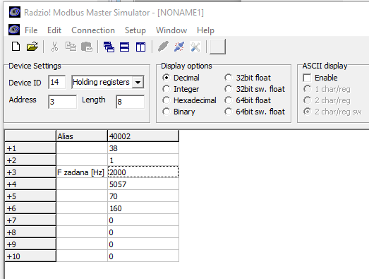

    Dzień dobry,
    problem wygląda tak, że przez okres świąteczny uszkodzeniu (prawdopodobnie z powodu mrozu) uległ wyświetlacz do serwera HMI Weinteka, więc odpaliłem aplikację cMT Viewer na komputerze. Problem pojawia się z komunikacją z falownikami LG iG5A, gdy otwieram ekran z parametrami czytanymi z tych falowników.
    Serwer HMI nie jest problemem, gdyż zamiast niego podłączyłem konwerter RS485-USB i uruchomiłem testową aplikację Easybuildera w trybie online. Metodą prób i błędów ustaliłem, że nie ma błędu komunikacji jeśli czytam inne parametry niż referencję częstotliwości 0x0005. Parametry 0x0009, 0x00010, 0x00013 są wyświetlane w HMI poprawnie i nie powodują wystąpienia błędu komunikacji.
    Dodam, że przed przestojem aplikacja działała, więc pomyłkę w adresacji raczej wykluczam.
    Po przywróceniu wszystkich parametrów falownika do ustawień fabrycznych i ustawieniu parametrów odpowiedzialnych za pracę po RS485 z protokołem Modbus RTU błąd dalej występuje.
    Konfiguracja pola do wpisywania referencji i Modbusa jak na załączonych zrzutach ekranu. Parametrów sieci nie ma możliwości zmiany na inne ponieważ poza falownikami są tam inne urządzenia wymuszające brak parzystości itd.
    Czy ktoś spotkał się z podobnym błędem? Wygląda to tak jakby Weintek nie otrzymywał odpowiedzi po zapytaniu o ten rejestr i wtedy zgłasza błąd komunikacji. Jest jakiś inny sposób niż parametrem H93 na zresetowanie tego falownika do ustawień fabrycznych?

    Dzisiaj spróbuję innym programem odczytać rejestr 5
    Przy wybraniu drivera "MODBUS RTU, RTU over TCP" nie ma przesunięcia.
    Jak już pisałem wcześniej w projekcie HMI nic nie zmieniałem i przed awarią działał.
    Dam znać co odczytam Radzio Modbus Simulatorem
    EDYCJA:
    a więc tak używając innego programu do modbusa mam odczyt i zapis rejestrów, ale tylko gdy parametr Lenght jest ustawiony na 8 lub mniej. Brak możliwości odczytu/zapisu parametru 0x0005 falownika LG iG5A po Modbus RTUZrzut ekra...112207.png Download (24.21 kB)
    Jak dam 9
    Brak możliwości odczytu/zapisu parametru 0x0005 falownika LG iG5A po Modbus RTUZrzut ekra...112352.png Download (21.54 kB)
    Jak dam znowu 8, ale początkowy adres zwiększę to odczytuje kolejne rejestry
    Brak możliwości odczytu/zapisu parametru 0x0005 falownika LG iG5A po Modbus RTUZrzut ekra...112536.png Download (23.14 kB)
    Czy te falowniki mają limit ilości odczytywanych lub zapisywanych danych?
    Po zmianie w projekcie Weintek maksymalnego rozmiaru komendy odczytu i zapisu na 8 i odpaleniu symulacji online jakoś zaczęło działać.
    Zastanawia mnie tylko dlaczego wcześniej działało z ustawieniami max długość odczytu i zapisu na 120. Żaden z tutoriali odnośnie łączenia iG5A z Weintekiem również nie wspomina o zmianie tych parametrów.
