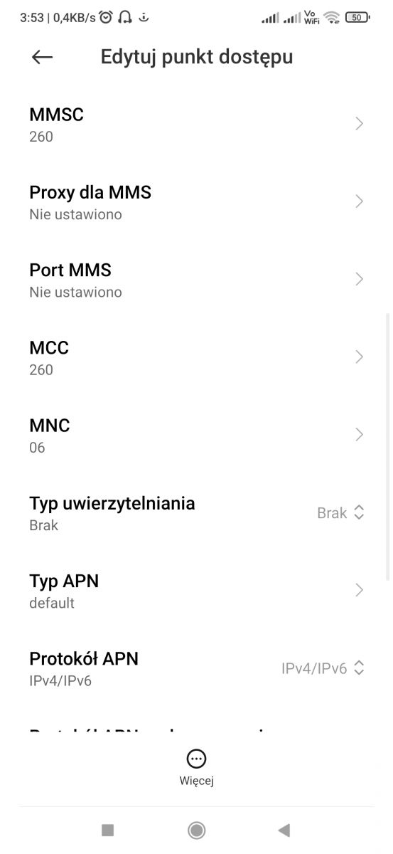

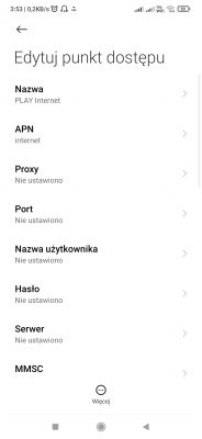

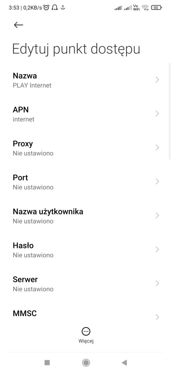

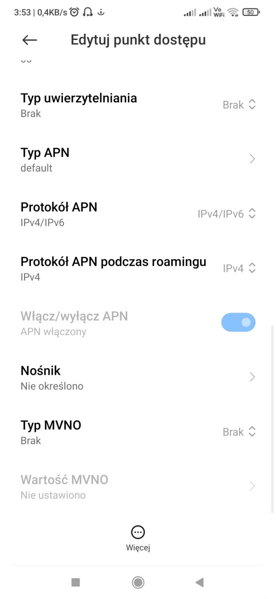

    Witam mam problem. Posiadam Xiaomi Redmi 9 z Miui 12.5. W telefonie są włożone 2 karty SIM, (T-Mobile oraz Play). Kłopoty zaczynają się jak chce uruchomić dane mobilne na karcie SIM z Play. Totalnie nic się nie dzieje. Nie pokazuje sie zadna ikonka świadczącą o połączeniu z siecią , no i naprawdę tego internetu niema. Gdy uruchomie dane mobilne na T-Mobile to wszystko jest ok. Telefon zakupiony w Play jakieś 2 miesiące temu. Byłem dzisiaj w salonie Play ale okazało się że na innym telefonie karta SIM normalnie łączy z siecią więc pani stwierdziła że wina jest po stronie urządzenia i że albo podejdę sobie do serwisu Xiaomi i może mi to ustawia albo telefon na gwarancję. Dodam że serwis Xiaomi mam oddalony o jakieś 80km od domu a oddanie telefonu na gwarancję to ok 2 tygodnie oczekiwania. Podejrzewam że to jakaś pierdoła w konfiguracji i na pewno znajdzie się ktoś kto zna się na tym lepiej niż ja i podpowie mi jak to ustawić aby działało... Dodaje Screenshoty konfiguracji punktu dostępowego, jeżeli będzie trzeba to na bieżąco mogę dosyłać kolejne zrzuty z potrzebnymi informacjami. Z góry dziękuję za pomoc

    Działało wcześniej na Play? Włożyć do telefonu inną kartę sim z Play a po chwili przyjdą ustawienia sieciowe, zapisać je i musi działać.

    Wejdź na stronę play i wyślij ustawienia z autokonfiguratora. Zapisz. Druga sprawa. W telefonie trzeba przestawić która karta ma działać jako dane mobilne. Musisz poszukać. Nie pamiętam jak to się robiło. Ale przestawić trzeba.

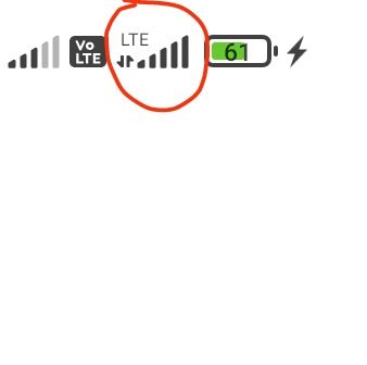

    Konfiguracja wysłana i instalowana już dziesiątki razy i dalej lipa. Co do przełączenia kary SIM to jest ustawione żeby dane mobilne brało z karty Play. Jak przelacze na T-Mobile to wszystko gra i przynajmniej pojawia się ikona połączenia LTE Xiaomi Redmi 9 - Brak danych mobilnych Xiaomi Redmi 9
    Jednak jak przelacze na kartę SIM 1 czyli nieszczęsny Play to wszystko znika i niema żadnego połączenia z internetem

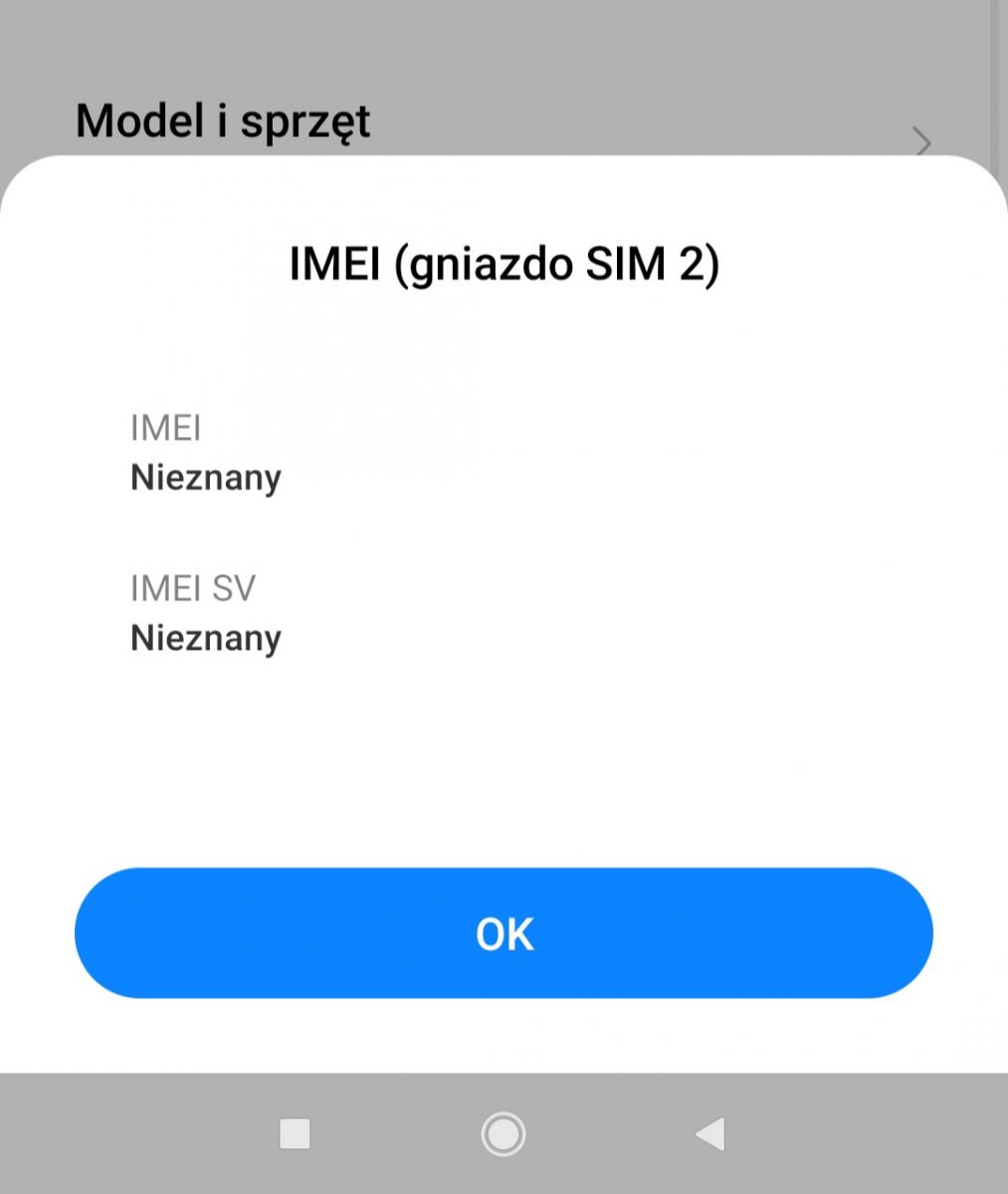

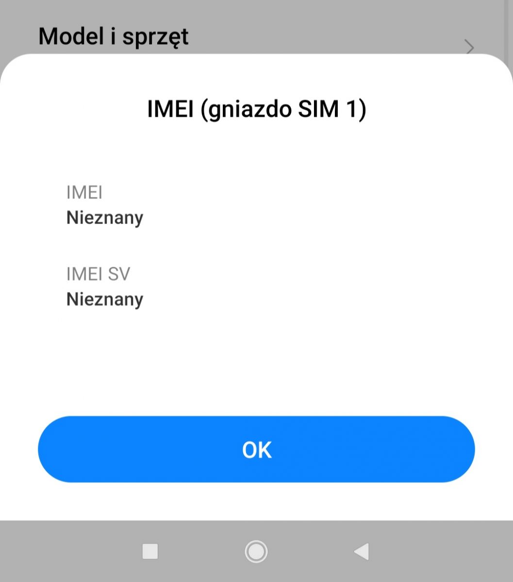

    A no bo rano zauważyłem że go w ustawieniach niema i tak pół dnia szukam go po całym telefonie i wszędzie tam gdzie powinien być, jest pusto... Tydzień temu reanimowalem ten telefon bo przez miesiąc leżał jako cegła i nawet nie nie uruchamiał i pewnie jak wygrywałem ROM to zgubił się IMEI
  • #15 19820598

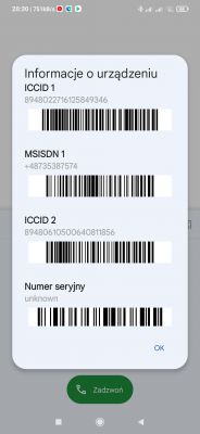

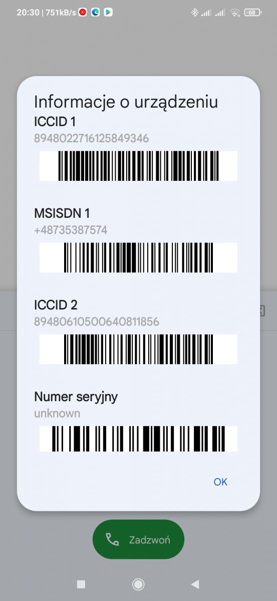

    Kuku1125
    Poziom 5  
    No teraz po przeinstalowaniu po raz kolejny ROM-U Jest kroczek do przodu i pojawiła się jedna linijka z cyferkami której nie było. Ale numeru seryjnego dalej nie ma 🥱🥱

    Kurde ja z tym telefonem przez miesiąc walczyłem żeby chociaz raz dał znak życia mała wibracja 😇 wgrałem tam tyle Romów że to się w głowie nie mieści bo żaden niechcial go ożywić, w końcu ten jeden jedyny to zrobił a że zjadł numer IMEI 🤫🤫 z IMEI to sobie jakoś dam rady. A co do sposobu ktory proponujesz to już dzisiaj patrzyłem na ten post i niestety w moim telefonie to menu wygląda zupełnie inaczej a takiej funkcji jak jest pokazana szukałem godzinę i niestety niema... Ale znalazłem coś takiego:. https://youtu.be/YauX5e4d16g. i myślę że to moze dać rady...

    Problem rozwiązało wgranie Engineering Rom oraz przypisanie do karty sim 2 numeru IMEI przy pomocy "SN Write Tool". Nastepnie kolejny Flash juz na Custom Rom i dane mobilne wróciły. Jednak trzeba pamiętać ze karta sim musi być w solcie Sim 2 ponieważ przypisanie numeru Imei Do Sim 1 Kończy sie wysypaniem systemu i bootloopem....[/quote]
