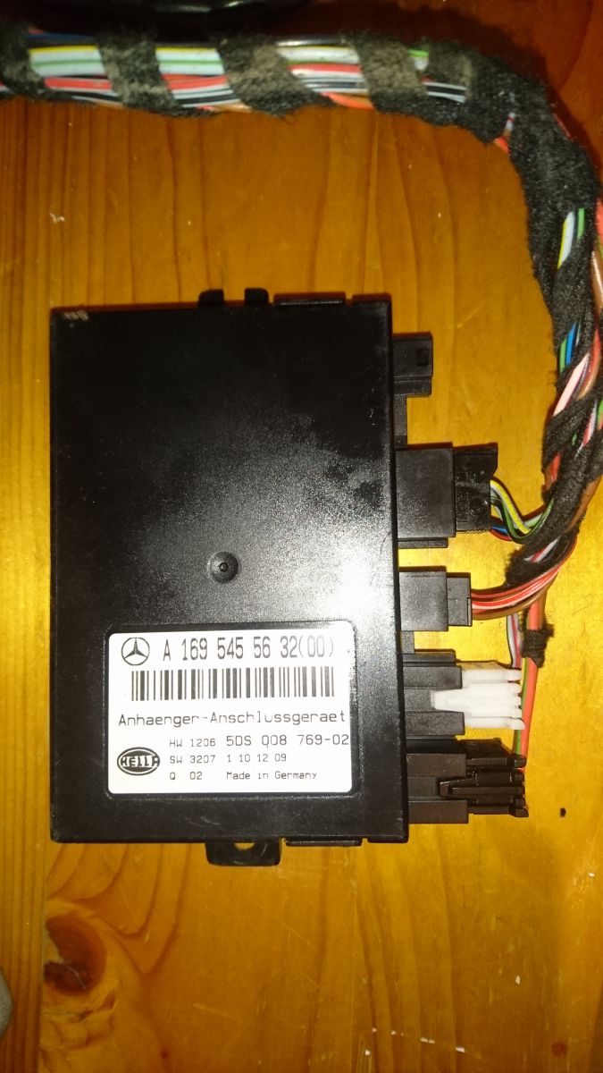

    Zakupiłem używany hak Westfalia 313 172 dedykowany do modelu W245 z modułem i gniazdem 13 pin. Z samym montażem haka nie będzie problemu. Pojawia się problem z elektryką. Niestety sprzedawca przesłał niekompletną wiązkę, tzn. obciętą (jak na zdjęciu). Moduł to Hella / Mercedes A 169 545 56 32(00).
    Proszę o pomoc w podłączeniu modułu lub podzieleniu się schematami. Czy nie lepiej będzie kupić uniwersalny moduł na 7 pin (taką wtyczkę mam w przyczepce).

    Kup WH0 modul i go wepnij. Obsługuje 13 pin bo ma 7 obwodów pradowych. Najtaniej.

    Jeżeli opanujesz moduł oryginalny, to na samym montażu się nie skończy. Trzeba dodatkowo "wprowadzić" moduł do instalacji auta. Czyli zmiana (najlepiej przy użyciu Star Diagnose) kodowania niektórych sterowników.

    U mnie w miejscowości może być z tym trudno. Pewnie musiałbym wybrać się do Lublina do serwisu.
    Czytałem trochę opinii o module WH0. Tak średnio jest oceniany. Co sądzicie o droższym module ECS UN260DQ-13 lub Erich Jaeger?

    Rozumiem, że stosując moduł uniwersalny nie trzeba będzie nic kodować?

    Nie - nie trzeba. Moduł uniwersalny wykorzystuje sygnały dochodzące do tylnych lamp.
    Mam nadzieję, że nie masz z tyłu lamp LED? I są osobne żarówki na światła stop i światła pozycyjne? Bo wtedy trzeba stosować inny moduł.

    W mojej wersji wszystkie światła (oprócz STOP na klapie) są na żarówki.
