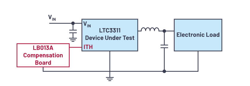

1) Obliczenia ręczne z danymi zaczerpniętymi z karty katalogowej:
Pierwsza metoda stosuje wzory obliczeniowe z karty katalogowej układu scalonego przetwornicy impulsowej. Poniżej przedstawiono koncepcję stabilizacji pętli z wykorzystaniem jednego wybranego stopnia mocy. Rysunek 1 prezentuje układ scalony LTC3311 z pinem ITH i odpowiednimi komponentami kompensacyjnymi.
Rys.1. Układ scalony stabilizatora impulsowego LTC3311 z pinem ITH do regulacji prędkości i stabilności pętli sterowania.
W karcie katalogowej scalonej przetwornicy można znaleźć cały opis procedury optymalizacji pętli kompensacyjnej. Częściowo wartości te są obliczane, ale także pozostaje spora doza testów i poprawek na działającym układzie. Cała ta procedura jest opisana w nocie aplikacyjnej AN-76 omawiającej optymalizację pętli kompensacji, do której kieruje również karta katalogowa.

3) Eleganckie podejście — użycie wstępnie skonfigurowanej sieci RC:
Rysunek 3 pokazuje trzeci najbardziej elegancki sposób rozwiązania problemu uwzględniający zastosowanie elementów kompensacyjnych przy stabilizatorze impulsowym. Sugeruje on podjęcie zagadnienia za pomocą wstępnie skonfigurowanej sieci RC. LB013A firmy Analog Devices to mała płytka drukowana, na której zaimplementowana jest prosta, przełączalna i regulowana sieć RC. Całkowite wartości pojemności i rezystancji można zmieniać poprzez przestawianie małych przełączników i obracanie potencjometrów. Można dzięki temu zrezygnować z pracochłonnego lutowania elementów kompensacyjnych, a ustawienie kompensacji uda się zoptymalizować w czasie rzeczywistym, podczas testu przejściowego obciążenia. Płytka drukowana, taka jak LB013A jest łatwa do wykonania, ale można ją również kupić od Analog Devices.
Dzięki tym trzem metodom optymalizacji kompensacji pętli sprzężenia zwrotnego stabilizatora impulsowego możliwe jest zrównoważenie pracy dowolnego zasilacza opartego na przetwornicy.
