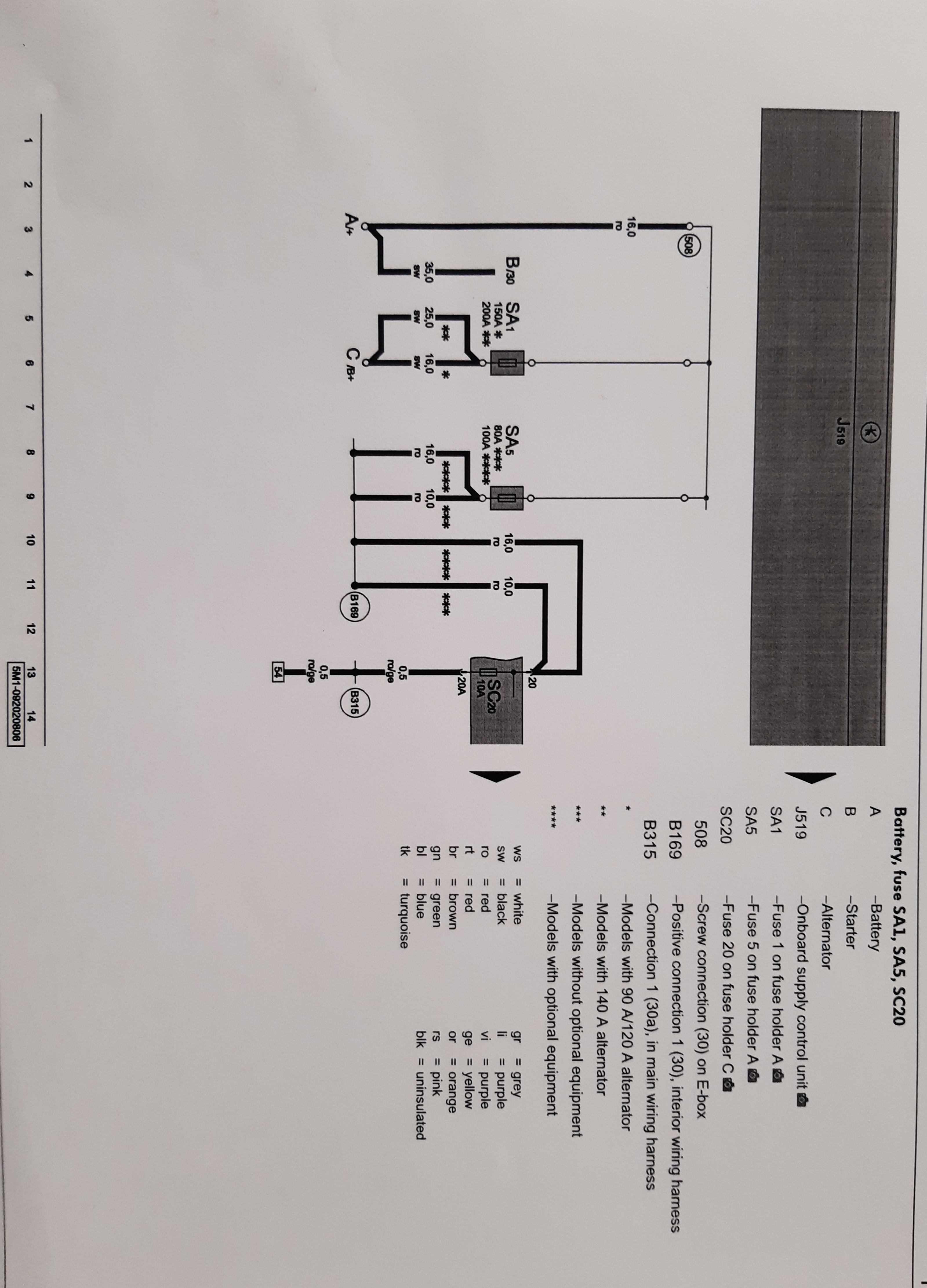

    Po wymianie koła dwumasowego i złożeniu wszystkiego, zaczęła migać P na automatycznej skrzyni biegów. Nie można wrzucić biegu i uruchomić silnika. Błędy jakie pokazuje to brak komunikacji ze sterownikiem automatycznej skrzyni biegów.
    W czym może tkwić problem ? Wtyczka przeczyszczona i popsikana kontaktem do złączy elektrycznych.

    Bezpiecznik w środku nr. 6, 18, 31 a w komorze silnika 13 i 40

    Bezpieczniki sprawdzone wszystkie, we wtyku w 2 pinach jest plus +12V

    Pin 11 i 18 stały plus , pin 13 plus po zapłonie, masa pin 16 i 19.

    Jesteś w stanie wrzucić opis/schemat wtyczki z opisem pinów ?
    2 plusy są, jest jedna masa tylko. Po stacyjce nie ma nigdzie dodatkowego +12V.
    Może dodam ze jest to okrągła wtyczka.

    A jest ktoś w stanie podesłać opis wtyczki wpinanej do skrzyni biegów ? Interesują mnie poszczególne piny.

    Problem rozwiązany, przełamany przewód przy wtyczce wchodzącej do skrzyni biegów.
