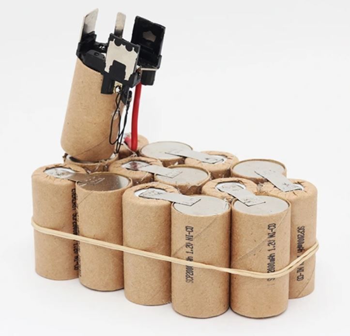

    Mam pytanie natury technicznej do osób siedzących w tematyce akumulatorków Li Ion itp.
    Mianowicie mam zużyty akumulator wkrętarki, w którego wnętrzu znajduje się pakiet akumulatorów Li-Ion połączonych szeregowo.
    15 sztuk 1,2 V 1,2 Ah => 15 x 1,2 = 18 V pojemność 1,2 Ah
    Pytanie: dlaczego zastosowano akumulatory 1,2 V, a nie 3,6 V o tej samej pojemności? Chodzi o jakąś sprawność? prąd? Jestem w tym kompletnie zielony...
    To nie jest pakiet Li-oin tylko NiCd lub NiMh.
    Pokaż zdjęcie i wszystko się wyjaśni.
  • #5 19819444
    green101
    OK, macie racje, niedopatrzenie...to pakiet Ni-Cd
    wygląda tak:
    Zastosowanie akumulatorów Li-Ion 1,2V zamiast 3,6V w wkrętarce - pytanie techniczne
    Ehh, niedopatrzenie, okraszone brakiem wiedzy... Czyli niepotrzebnie kupiłem sobie te aku 3,6/2600 Li Ion, będą ładnie się prezentować...na półce :(

    LEDówki
    To jest bateria. :)
    Za każde 3 akumulatory NiCd można podłączyć jeden litowo jonowy. Ceny akumulatorów niklowo kadmowych to efekt polityki. Kadm szkodzi, głupi naród nie oddawał akumulatorów do utylizacji tylko je wyrzucał, więc najprościej było zakazać produkcję. Płonący lit nie jest tak szkodliwy...
    Nie koniecznie.
    Odpowiedni BMS, oraz ładowarka i do dzieła.
