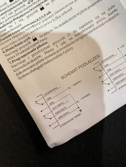

    Witam chce dołożyć piloty do Aygo . Samochód ma centralny zamek oryginalny który działa z kluczyka . Kupiłem sterownik z pilotami oraz znalazłem wiązkę która idzie do drzwi . Ktoś może podpowiedzieć jak to podłączyć ? Teoretycznie sterowane minusem ale coś nie do końca chce działać . Toyota Aygo dołożenie pilota - Dołożenie pilota do seryjnego centralnego zamka

    Jest to samochód 5 drzwiowy rocznika Ci nie podam bo nie wiem (pierwsza generacja ) teoretycznie drzwi pasażera nie zamykają całego samochodu ale w drzwiach kierowcy jest siłownik bo szukając kabli który otwiera a który zamyka to podając masę na poszczególne przewody to siłowniki w aucie reagowały ale tak jakby za słaby impuls (nie wiem jak to nazwać .. drgnęły i tyle) dodam ze po odłączeniu kostki od siłownika w drzwiach kierowcy i podając masę na te same przewody zamyka mi cały samochód i otwiera ale jak tyko podepnę kostkę do drzwi kierowcy to wtedy jest tyko chwilowa reakcja każdego siłownika ale nie na tyle mocna żeby otworzyło czy zamknęło samochód

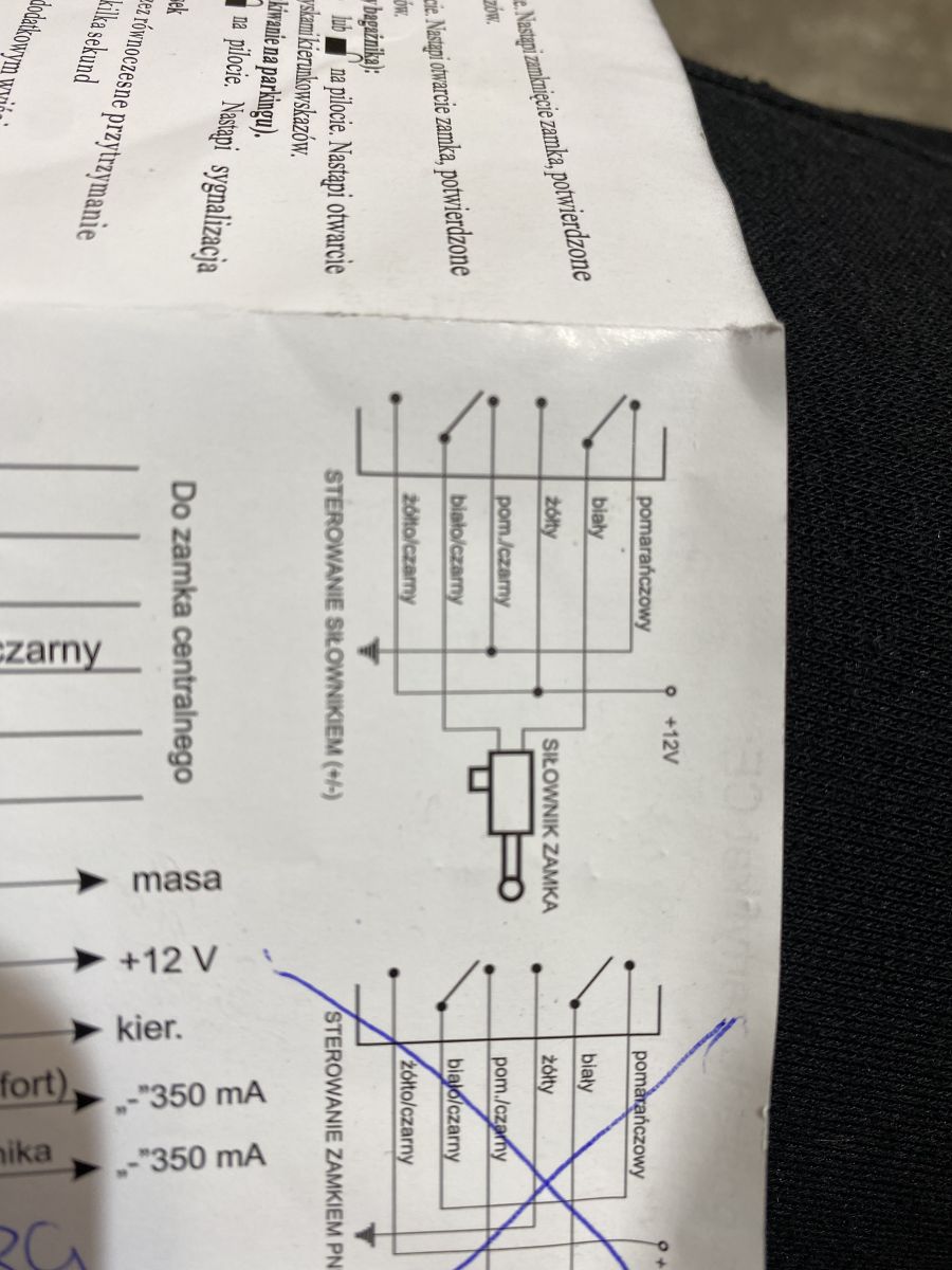

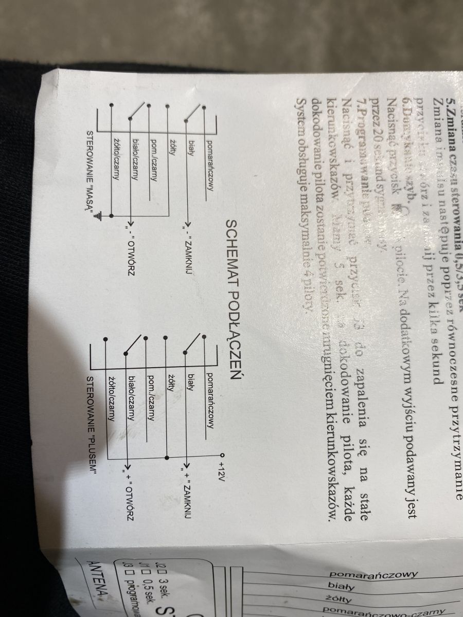

    Niestety nawet ze schematami które mi dałeś nie udało mi się tego uruchomić . Czy mógłbyś zerknąć na schemat kabli mojego sterownika i coś podpowiedzieć ? Dziękuje
