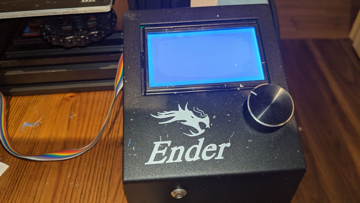

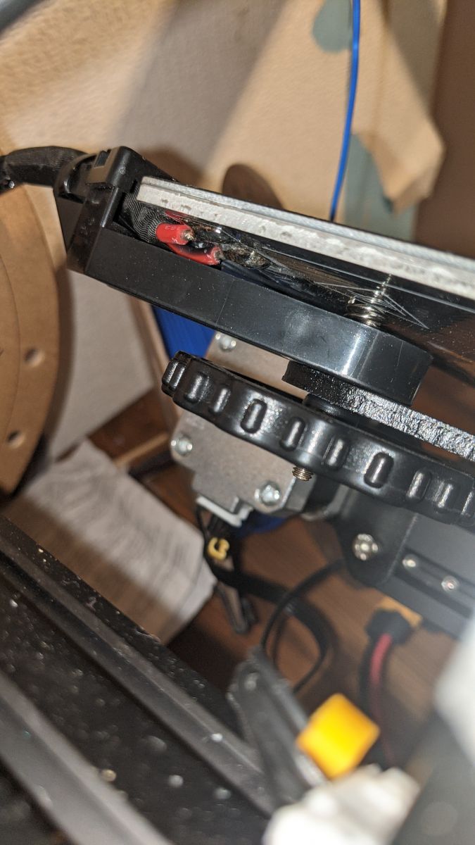

Problem Ender 3, na ekranie nic się nie wyświetla.
konradbartosz08 13 Sty 2022 18:48 5016 40

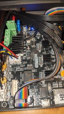

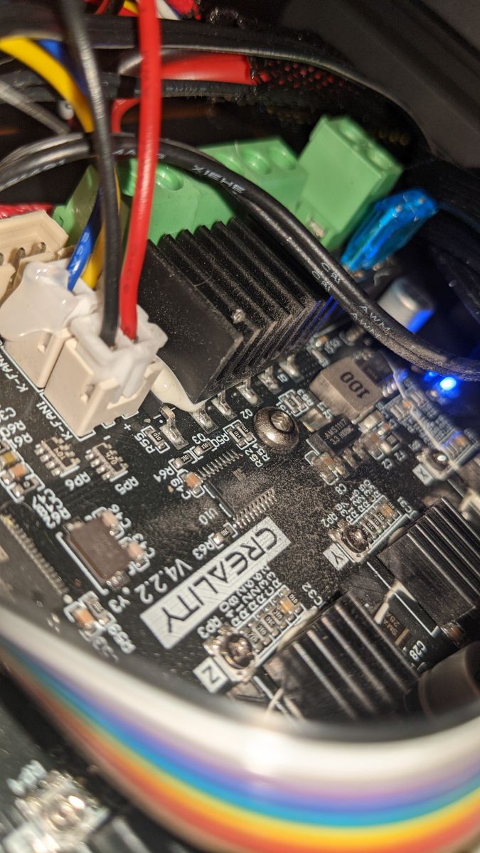

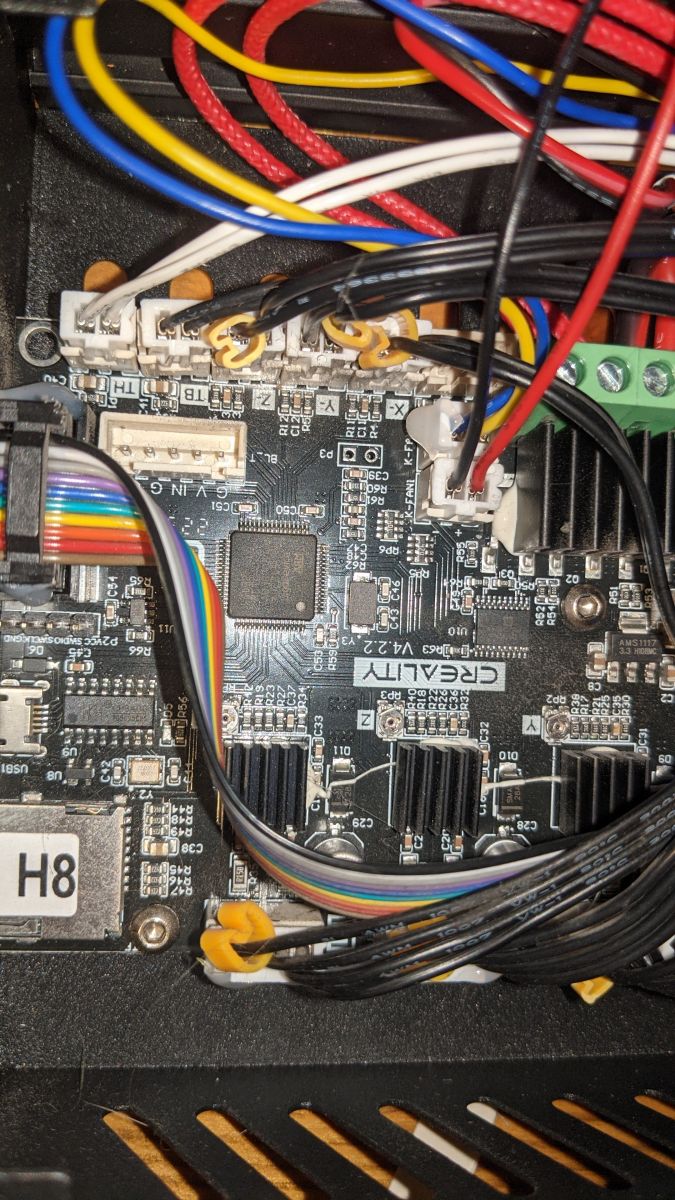

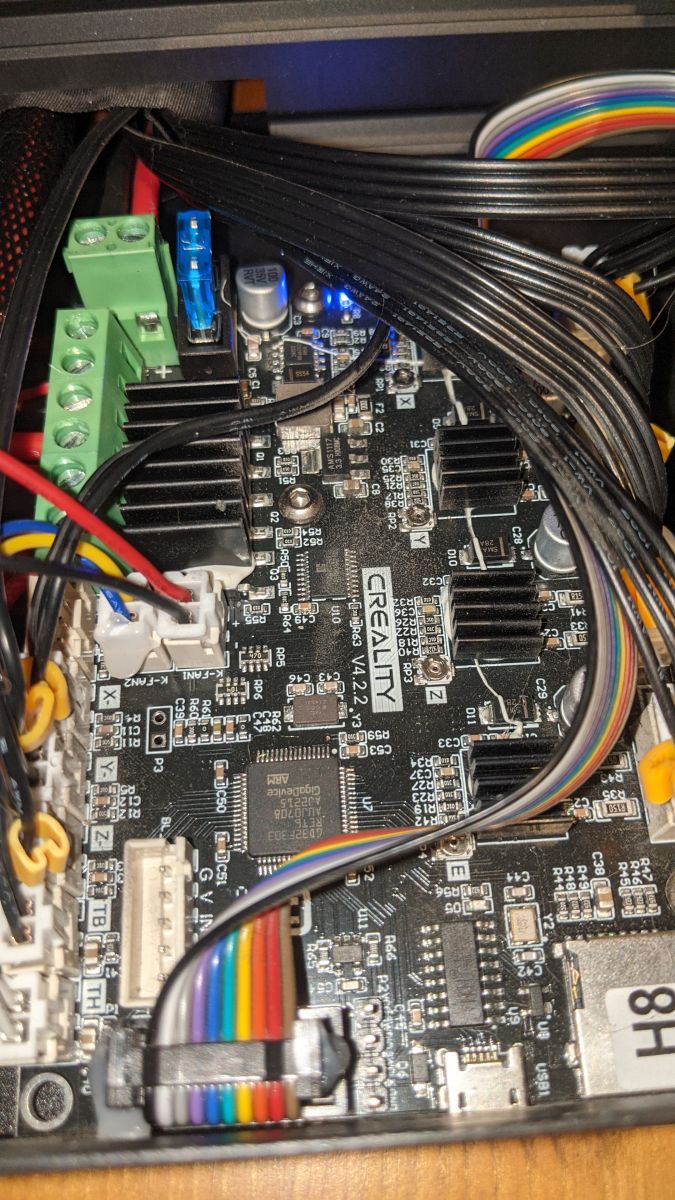

Użytkownik zgłosił problem z drukarką 3D Ender 3, która po włączeniu nie wyświetla nic na ekranie. Po wymianie informacji okazało się, że przyczyną problemu mogło być przypadkowe podłączenie karty microSD z systemem Raspbian, co mogło nadpisać firmware. Użytkownik został poinformowany, że konieczne może być przywrócenie firmware'u za pomocą programatora ST-Link V2 lub poprzez sformatowanie karty SD na FAT32 i wgranie odpowiedniego pliku .BIN z aktualizacją firmware'u. Wiele osób podzieliło się swoimi doświadczeniami, sugerując, że problem może leżeć w płycie sterującej, a nie w wyświetlaczu. W przypadku płyty 4.2.2, użytkownicy zauważyli, że pliki EEPROM.BIN są zapisywane na karcie, co może wskazywać na niewłaściwy firmware. W końcu, po kilku próbach, użytkownik zdołał rozwiązać problem, aktualizując firmware.
