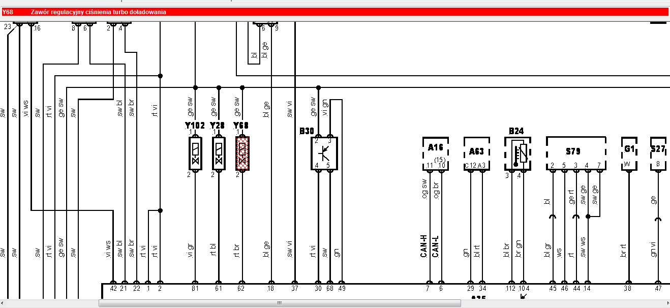

    Witam wszystkich, jestem tu nowy lecz mam bardzo ważna sprawę, mam toledo 1.9 tdi z turbina bez zmiennej geometrii, turbina niestety wyzionęła ducha. I tu pada pytanie, czy mogę włożyć turbinę ze zmienna geometria i podłączyć zawór n75 ? Jeśli tak to proszę o jakieś wskazówki jak go podłączyć. Nie chodzi mi o podłączenie podciśnień tylko o elektroniczna stronę tego zaworu, gdzie i jak najlepiej go podłączyć. Jako w sterowniku silnika w mapie jest uwzględniony ten zawór tylko jest po prostu wyłączony.

    Dokładniejsze dane samochodu. Rocznik symbol silnika . Zerkne w schemat instalacji jutro odpowiem. Ale raczej bez zmiany softu albo całego sterownika sie nie obejdzie

    Nie ma takiej opcji. Skoro go nie było to sterownik go nie obsługuje i włączyć tego się nie da.
    Trzeba by zamontować sterownik silnika z auta gdzie była zmienna geometria.

    I wtedy wrzucić dane ze starego ecu do nowego + włączyć n75 ? Oznaczenie silnika jak coś to AGR

    Seat Toledo 1.9 tdi 90 km - Podłączenie zaworu n75 jeśli go nie było
    Y68 zawór regulacji turbo
    B30 przepływomierz
    Zasilanie idzie z bezpiecznika F34 10A
    ECM pin 62
    podłączyc wszystko możesz ale tak jak kolega napisał zmiana sterownika i bedzie wszystko hulac
