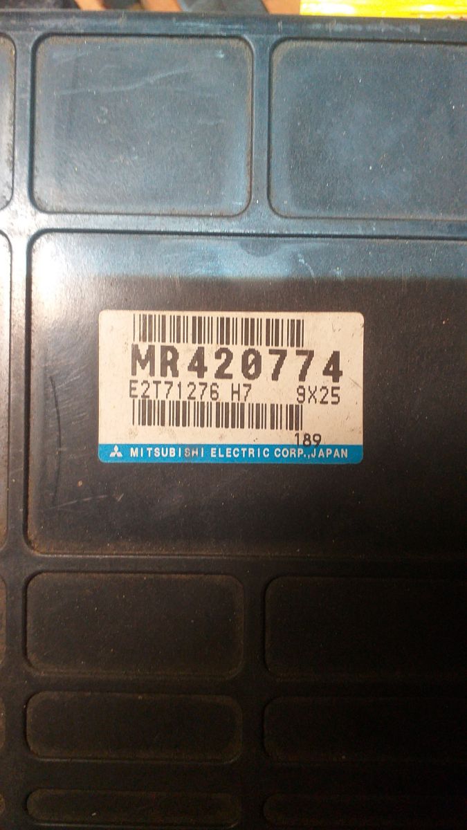

    Hej,
    chce zrobić przelut układu z jednego sterownika do drugiego czy ktoś mi może powiedzieć w którym układzie sieci kod immobilizera ?
    Mitsubishi Pajero Pinin 1.8gdi - W którym układzie siedzi immobilizer ?
  • #2 19820042
    pasta7
    Poziom 19  
    MH8206F w tym powinien to być ten najwiekszy procesor
    symbol może sie nieco różnic cyframi

    >>19819785
    Hello mate,
    Sorry write in english. I´m from Spain. Do you have the reference MRxxxxxx of this unit please? I have one with same reference on electronic board but I dont know reference on plastis case.
    Thanks a lot ;)
