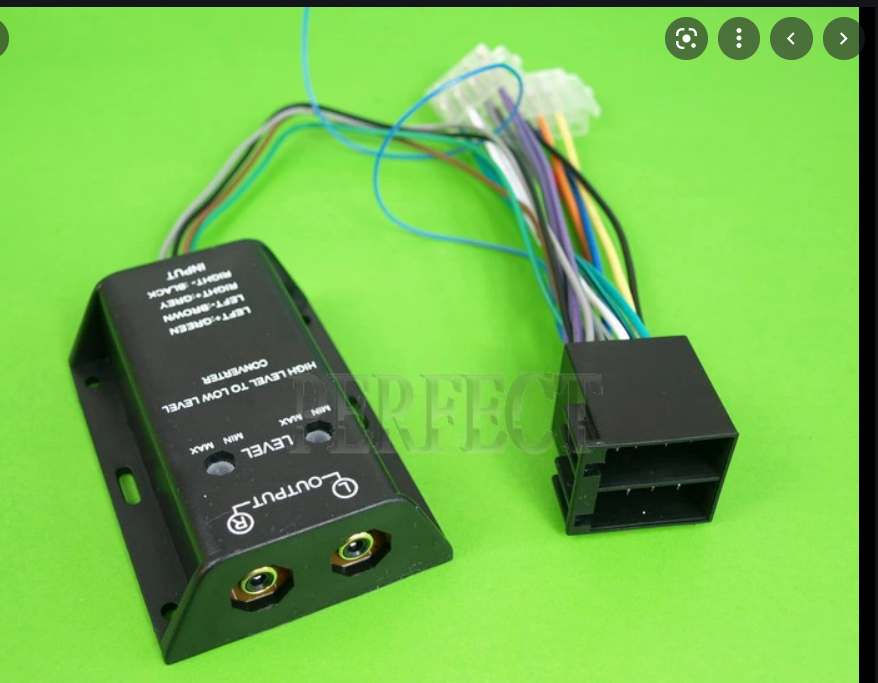

    Ewentualnie jeszcze opcja takie adapteru który wyciągnie RCA z fabrycznego radia:
    Megane II - Poprawienie nagłośnienia w samochodzie
    I do tego jakiś mały wzmaniacz typu np:
    Alpine BBX-T600
  • #4 19822485
    milejow
    Nic ci nie da wzmacniacz, to radio to badziewi i nie zagra nawet pod dziesięcioma wzmacniaczami. Wiem o czym piszę, mam tą chałę w Lagunie, miałem prościej bo amplituner w schowku, wyrzuciłem dvd z konsoli środkowej i zrobiłem w jego miejscu pod klapką instalację pod uniwersalne radio, zwykły Pioneer z fabrycznymi głośnikami zagra) o niebo lepiej od tego parcha zwanego cabase. U ciebie jest jeszcze gorzej bo drzwi są mega trudne do zrobienia ale nie niemożliwe
