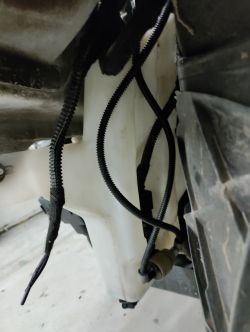

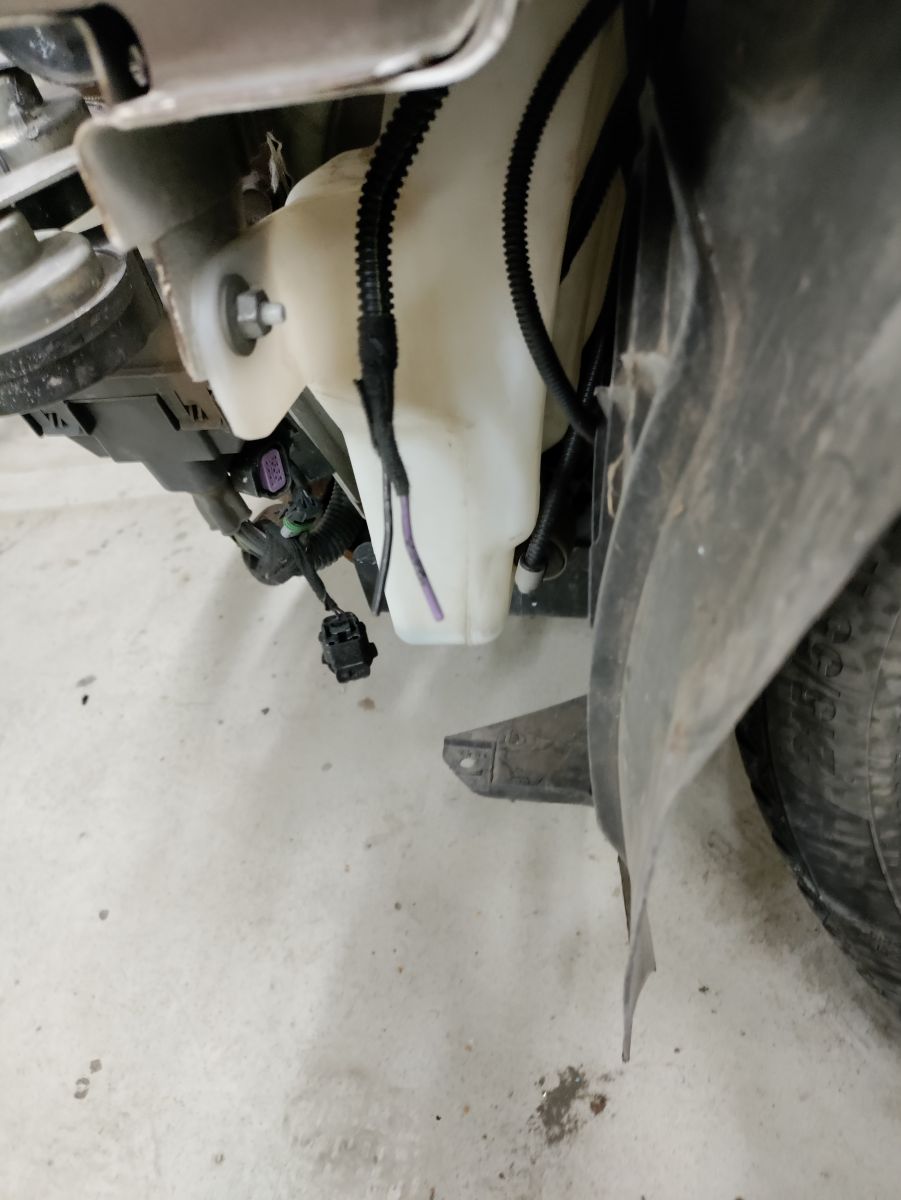

    Witam. może ktoś kojarzy od czego może być kabel podwójny, kupiłem takie auto. Uszkodzone i wyrwane były kable z kostkami od zbiorniczka spryskiwacza i ten drugi nie wiem od czego. On łączy się wyżej z tą wiązka od zbiorniczka. W zderzaku wiązka raczej cała, bo nie widzę nic urwane.
    Insignia 2011 1.9 d automat.

    A nie jest to czasem do halogenów?

    usterka usunięta . zbiorniczek który był zamontowany był na jedna pompkę a powinien być na dwie i dlatego były dodatkowe kable
