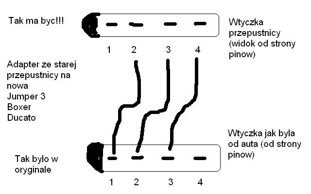

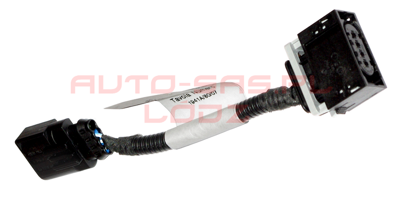

Użytkownik zgłasza problem z Iveco Daily 3.0 HPI z 2006 roku, model 35C18, gdzie świeci kontrolka ciśnienia oleju oraz występuje stały błąd przepustnicy, mimo wymiany na nową. W dyskusji poruszono kwestię adaptera do podłączenia nowej przepustnicy oraz konieczność poprawnego podłączenia przewodów. Po wymianie pinów w kostce, przepustnica zaczęła działać prawidłowo. Pojawił się nowy błąd dotyczący niskiego ciśnienia w kolektorze, co może być spowodowane nieszczelnością układu dolotowego lub problemami z zaworem EGR. Użytkownicy dzielą się doświadczeniami i rozwiązaniami, w tym koniecznością czyszczenia kanałów EGR.
