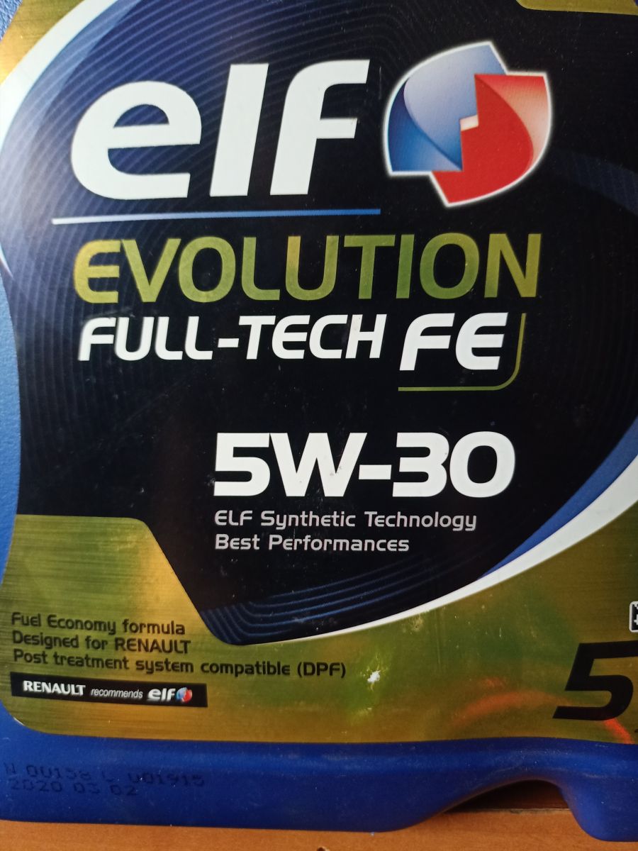

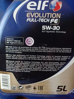

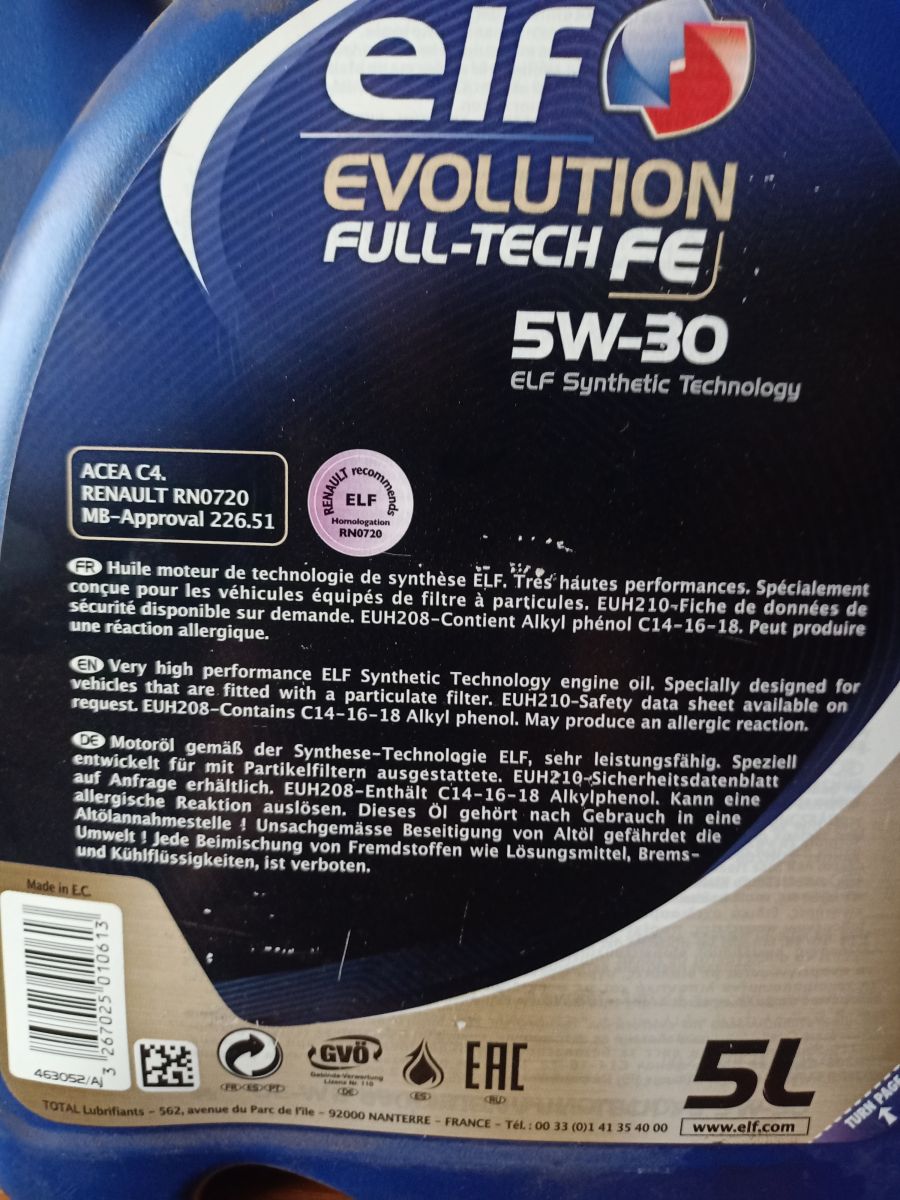

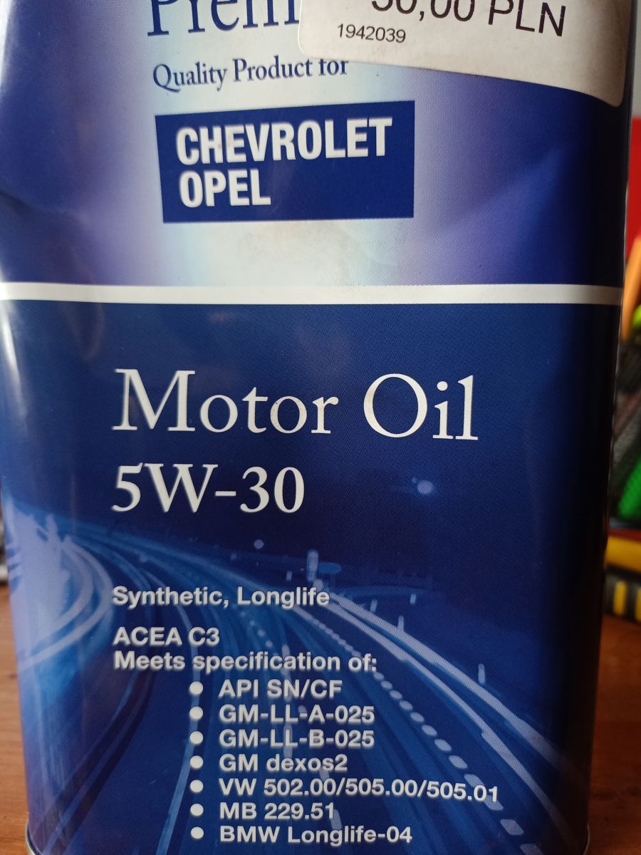

    To może tak.
    Wlałem 4L takiego oleju
    Mieszanie olejów silnikowych w Polo 9n 1,4TDI - Motor Oil 5W30 ACEA C3 i Elf 5W30 ACEA C4
    Chcę dolać około 0,5L takiego
    Jeśli się nie nada to muszę jechać na giełdę kupić inny. Żona jutro na rano do pracy musi jechać. I temat zamykam.

    Już dość dawno przyjąłeś ten tryb myślenia, ale dalej kluczysz. Chyba że z nudów? Jeśli potrzymasz dalej tą dyskusję to zjawi się grono grono pseudonaukowców, którzy zanegują kolor nalepki na pojemniku. Dodając zdjęcia znów wprowadzasz szum informacyjny jako, że jeden olej z dedykacją dla Opel i Chevrolet a drugi dla Renault. Wlałeś do Volkswagen i oczekujesz klęski. Dolewaj, jeździj (żona) i zamknij dyskusję.
