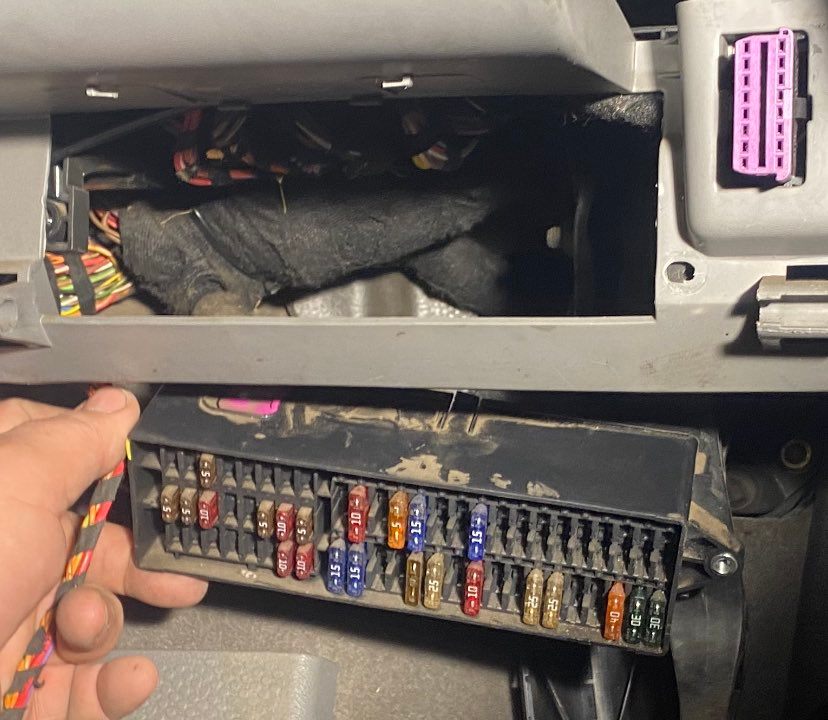

    izikrzysizi
    Lokalizacja bezpiecznika do świateł w Volkswagen Touran 2004 rok 1.9 tdi
    Gdzie znajdę bezpiecznik do wszstkich świateł kierunkowskazy pozycja stop przeciwmgielne
    w aucie Volkswagen Touran 2004 rok 1.9 tdi [/b]
    #2 19822472
    ladamaniac
    Poziom 40  
    „Normalne” bezpieczniki to masz chyba tylko do stopów i cofania, resztę zabezpiecza sterownik. Stopy to F23 -10A, cofania F15 -5 A i masz bezpiecznik do włącznika świateł F24 albo F28, ale musisz sprawdzić, czy się zgadza, bo były zmiany w którymś roku.
  • #3 19822669
    izikrzysizi
    A wiesz może który to od klaksonu bezpiecznik? Bo też mi nie działa a zacznę pierw od bezpiecznika
