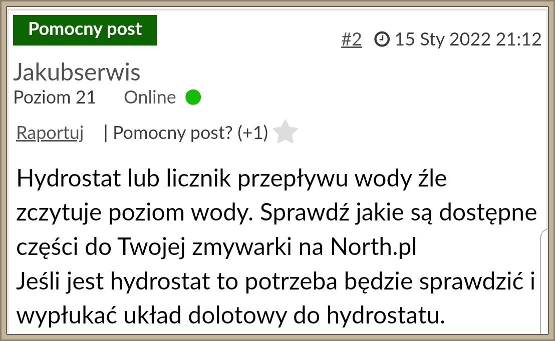

    Hydrostat lub licznik przepływu wody źle zczytuje poziom wody. Sprawdź jakie są dostępne części do Twojej zmywarki na North.pl
    Jeśli jest hydrostat to potrzeba będzie sprawdzić i wypłukać układ dolotowy do hydrostatu.

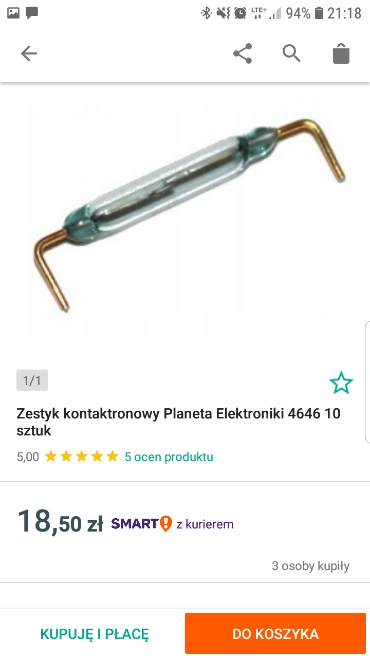

    Ta część jest częscią "Wassertasche" i jest naprawialna !

    Widzę że źle przeczytaleś, element ten jest naprawialny a nie wymaga oczyszczenia!
    To jest mała część tej Wassertasche a nazywa się kontraktron.

    Więc na czym polega naprawa tego elementu?
    Wymiana całej tacki? Bo nie potrafię znaleźć tylko tej małej części o nazwie kontraktron.

    Załatwi jak najbardziej, ale za dużo szmalu i kupę roboty przy wymianie skoro nie wiesz o co chodzi to kup i wymień całość... !

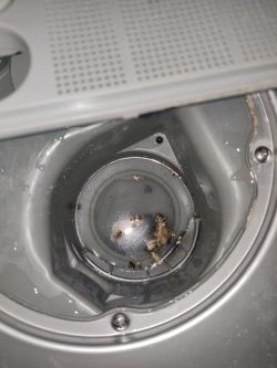

    Patrząc na zdjęcie "wanny" jest tam otwór dla zamknięcia go zaczepem "na bagnet" czujnikiem zmętnienia wody, czy ten czujnik jest czysty?
    Jeśli przyłącze do niego posiada trzy przewody to może być ten czujnik.
    Wrzuć fotkę od spodu co tam się znajduje w pobliżu pompy ewakuacyjnej ?

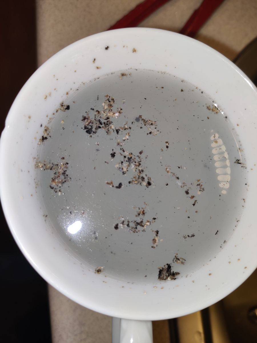

    No Panowie chyba się udało. Jestem na 99% pewny że przyczyną był zapchany otwór od rurki hydrostatu przez co woda do niego nie dopływała.
    Zrobilem tak jak @Jakubserwis podpowiedział, jednak po tym próbowałem dmuchnąć w tę rurkę i w ogóle nie szło tego przedmuchać. W ruch poszedł mix płyn do czyszczenia ekspresu do kawy, domestos i bref 😅 zmieszałem to z wrzątkiem. Trochę wlałem do wanny wewnątrz i kilka szklanek wlałem strzykawka przez szlaufik. Robiłem to z pół godziny i ciągle wypływał wewnątrz jakiś ubity "smalec".
    Pod sam koniec mocno dmuchnalem i wyleciały takie oto cuda jak na zdjęciach. (nie ma na nich wszystkiego l, bo dopiero później zacząłem cykać fotki. Wcześniej po prostu wyrzucałem do śmieci. Wszystkiego było x2 co na zdjęciu) na sam koniec test przedmuchu powietrzem i zero oporu.
    Włączyłem testowe zmywanie i ruszyło za pierwszym razem razem :D
    Gdyby człowiek był mądrzejszy to by zaoszczędził ~350zl, które bezsensownie wydał na części 😭😅.
    Dziękuję bardzo wszystkim za pomoc. Szczególnie @Jakubserwis. W życiu sam bym na to nie wpadł.
    Generalnie już wczoraj wieczorem znalazłem zmywarke na promocji i już dziś chciałem po nią jechać, ale dałem jeszcze szanse temu czyszczeniu. :D
    Ogólnie po wymianie hydrostatu też ruszyła za pierwszym razem, więc to może być złudna nadzieja, lecz widząc ten klejuch co wydmuchalem jestem dobrej myśli.
    Szok, że to tak się zapycha. Używamy dobrych markowych tabletek i do zmywania i do czyszczenia raz na miesiąc, i tak widząc ten klejuch jestem w szoku.
