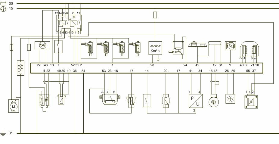

    Witam. Mam problem z Citroenem Berlingo 1 1.8i kod silnika LFX sterownik silnika Magneti Marreli 1ap20 mianowicie auto raz odpala raz nie, często przy tym gdy nie odpala to mruga kontrolka immo. Po którejś próbie kręcenia kluczykiem jest już okey i auto odpali. Potrafi tak odpalać normalnie np tydzień czasu a potem znów 3 dni jest problem. Chciałem podłączyć interfejs i sprawdzić błędy lecz niestety nie mogę się połączyć z żadnym modułem w aucie w żaden sposób. Próbowałem nie jednym interfejsem i niestety nie chce się połączyć. (Próbowałem elm327, i kilkoma ds150e) Wiązka pod maską wygląda okey, wtyczka do ECU wygląda okey.
    Aktualnie dobieram sie do skrzynki bezpiecznikami i przekaźnikami w kabinie ale do tego muszę zdjąć deskę aby ocenić stan przewodów. Ale może miał ktoś z was podobny przypadek? Może ktoś coś z was mógłbym doradzić ?

    Jaki sprzęt taka diagnostyka ... Magneti Marrelli 1ap20 i podobne są kapryśne w diagnostyce nawet z oryginalnym testerem , a już z pewnością nie połączy się z nim byle jaka kostka z allegro . Pozostaje zrobić diagnostykę porządnym sprzętem a potem naprawić auto .

    Ar2d2official
    koleś kit napisał:
    Sprawdź przekaźnik główny silnika. To wygląda na problemy z zasilaniem albo masą .
    Dwuprzekaźnik główny silnika bitron 240107 był podmieniany na nowe jak i używane i nie pomaga to nic. Zmostkowanie zawartych w nim przekaźników uruchamia silnika i pozwala mu normalnie pracować.
    Nie wiem czemu sprzęt Delphi ds150e nazywasz byle jakim testerem. Niestety nie dysponuje niczym innym jak i nikt z znajomych nie posiada KTS czy oryginalnej lexii do francuskich aut marki Peugeot i Citroen. Czym mogę tym diagnozuje i naprawiam. Dzięki za informacje że sterownik ten jest kapryśny.

    Ar2d2official
    Wyłącznik wstrząsowy sprawdzony i podmieniony na sprawny, poprawy brak. Pomiary wykonałem, napięcie 12v jest, masa jest ( nawet zostały dołożone dodatkowe przewody masowe do silnika i karoserii) po rozebraniu dwuprzekaźnika bitron 240107 i zwarciu w środku obu przekaźników auto odpala i pracuje normalnie. Wydaje mi się że gdzieś jest problem z sterowaniem tym przekaźnikiem. Ale nie mogę się podłączyć do auta interfejsem diagnostycznym żeby cokolwiek sprawdzić. Dopiero dobieram się do instalacji wewnątrz auta żeby zobaczyć czy gdzieś nie są uszkodzone połączenia czy przewody.

    Ar2d2official
    koleś kit napisał:
    Masz ,działaj.
    Dzięki! Jutro zabieram się sprawdzanie i szukanie przerw w wiązce czy uszkodzonych połączeń, styków itp. Na bieżąco będę informował o postępach.
