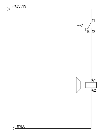

    Cześć
    Chciałbym zrobić układ gaszenia SEM indukowanie na cewce elektromagnesu do tego układu, ale nie wiem jak się za to zabrać
    Czy wstawiać tu układ RL czy bardziej skomplikowany
    Układ gaszenia SEM indukowanie na cewce elektromagnesu

    adam:
    A szybka dioda równolegle z cewką przekaźnika?
    Fakt, to dobry pomysł
    Wielkie dzięki
