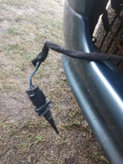

#1 19824127 16 Sty 2022 18:22 Mlodzimierz03 Mlodzimierz03 Poziom 3 #1 19824127 16 Sty 2022 18:22 Witam przy zderzaku na przodzie wystawała taka kostka prawdopodobnie to jakiś czujnik to czego on służy i gdzie powinien czy umiejscowiony bo był luźno.
Pomocny post #2 19824143 16 Sty 2022 18:27 Alfred_92 Alfred_92 Poziom 33 Pomocny post? (+1) Pomocny post #2 19824143 16 Sty 2022 18:27 Przyczepiony od dołu do przedniej osłony nadkola. Tak to czujnik temperatury. Poniżej w nadkolu od strony pasażera widać przetłoczenie z otworem- to tutaj. https://allegro.pl/oferta/bmw-5-e39-m-pakiet-...LFuCU1F6kX0_Emoz75ZHRH2VC5rt1d1caAqSQEALw_wcB
#3 19824161 16 Sty 2022 18:30 Mlodzimierz03 Mlodzimierz03 Poziom 3 Autor tematu Pomocny post? (0) #3 19824161 16 Sty 2022 18:30 Czujnik temperatury powietrza Na dworze?
Pomocny post #4 19824206 16 Sty 2022 18:47 Alfred_92 Alfred_92 Poziom 33 Pomocny post? (+1) Pomocny post #4 19824206 16 Sty 2022 18:47 Skoro jest zamontowany na zewnątrz auta to na logikę wychodzi że tak
