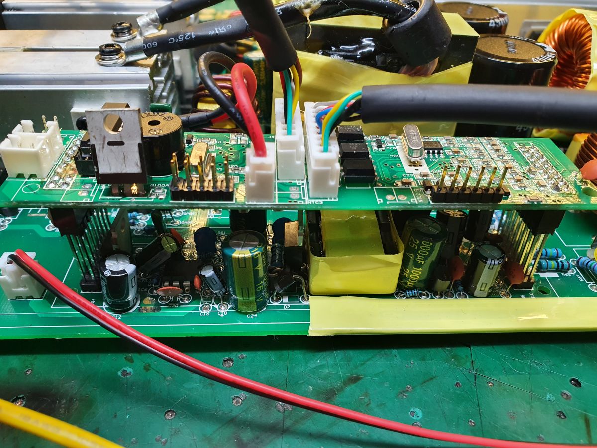

    Witam. Mam taką przetwornicę praktycznie nową ale po chwili pokazuje się błąd OuPr - którego nie ma w instrukcji ani żadnym innym źródle pisanym :-). Podejrzewam, że jest to błąd spowodowany brakiem napięcia na wyjściu 230V. Ustaliłem że blok oparty na SG3525 działa ponieważ dopóki nie ma błędu na kondensatorach głównych jest równe 430V. Płyta sterująca zawiera jeszcze dwa procesory - jeden SH79f081AM który działa jako główny sterownik - czyli włączanie przetwornic, wyświetlanie błędów, sterowanie wentylatorami, pomiar temperatury oraz ostatni procesor PIC30F2010 który działa jako sterownik mostka H generującego sinusoidę z tych 430V. Jest jeszcze mała płytka driverów pod tranzystorami mostka H. Ustaliłem że procesor ma zasilanie, kwarc przy nim 7,2MHz przy pomiarze ma faktycznie 7,2MHz co wskazywałoby na to że procesor być może żyje ale niestety nie steruje w żaden sposób mostkiem H. Czy ma ktoś do takiego wynalazku schemat albo jakiś service manual - bo gdyby całość była zbudowana na jakichś dedykowanych układach to było by to prościej uruchomić a tak mimo, że urządzenie jest jak nowe i nie znalazłem żadnego uszkodzenia to nie działa :-(.
    Może ktoś jest w stanie pomóc w naprawie.
    Jest to przetwornica o mocy 1500W firmy AEG model SW 1500

    I have exactly the same error on the same model, has anyone solved this problem?
    The same measurements were carried out and 7.2 MHz on quartz near the controller (which is 2010), vss-vdd 5v, voltage feedback 5th pin - 4.6v, TL431 - 2.5v, 16th pin fault input - 0.7v after the diode, HVDC - 425v
    Added after 2 [hours] 8 [minutes]:
    Dead one of the H-bridge drivers, after removing the driver, a PWM signal appeared from the microcontroller (2010)
    press f to respect dead driver circuit

    Chętnie odkupię uszkodzoną. Mam taką sztukę, umarł procesor sterujący stopniem wyjściowym po roku od mojej naprawy. Prawdopodobnie uderzył piorun w przyczepę, w której była ta przetwornica odłączona od instalacji 12V, jednak zostawiona z przedłużaczem wpiętym na wyjściu. Podejrzewam, że wyindukowane napięcie uszkodziło jedno wyjście z tego procesora. Po podłożeniu z innej, prawdopodobnie z innym oprogramowaniem wewnątrz, działało jednak nie do końca prawidłowo, z tego co pamiętam. Było to parę lat do tyłu, leży cały czas w piwnicy. Za pierwszym razem naprawiałem właśnie sterowanie mostkiem H. Te układy "FAN" były uszkodzone i kilka elementów SMD.
