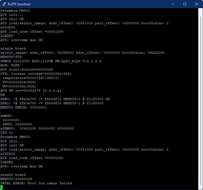

  • #3 20323778
    akre
    christinedittel napisał:
    Witam, szukam pamięci do dekodera Dreambox DM920 Ultra HD.
    Mògłby mi ktoś pomóc w znalezieniu i kupnie. Ewent. prześlę dekoder żeby wymienić pamięć.
    Proszę o info i ceny.
    Serdecznie pozdrawiam
    Mariusz
    I znalazłeś pamięć?
    ja mam taki objaw
    [Kupię] Pamięć do dekodera Dreambox DM920 Ultra HD
  • #4 20330762
    latajaca_harmonijka
    Poziom 8  
    Miałem coś takiego. To procesor, no chyba że masz jakiegoś naprawdę wyjątkowego niefarta i trafiła ci się usterka poniżej 1% używalności. Cóż, ale nie ma co kombinować.
    _________________________________
    https://samozatrudniony.pl/ranking-ubezpieczen-na-zycie
  • #5 20331800
    ARMAGEDOON
    Spróbuj docisnąć i porzeginać radiator od procka w momęcie włączenia do prądu. Jak kolega wyżej pisze kulki od procka puściły na 100%. Gówniany radiator zastosowali (wąski z termopadem).
